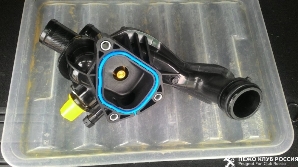

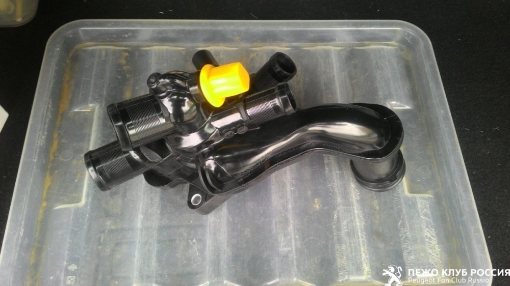

nkaado Опубликовано 24 октября, 2020 Опубликовано 24 октября, 2020 Может кому будет полезно. Владельцам авто с моторами EP6 и EP6. Заменил текущий по шву термостат. Ставил не оригинал, т.к. оригинал слишком уж дорого ? за кусок пластмассы. Ставил Father F1570R70, цена примерно 3200 руб. Как выглядит он на фото. Сделан очень добротно ?. Отработал уже 3 месяца. Проблем каких то с ним связанных не заметил. Кроме самого термостата пришлось еще поменять и обводной патрубок 1351 VF. У него раскрошился один конец, там где уплотнительное кольцо. Пробег на момент замены 105 т. км.
