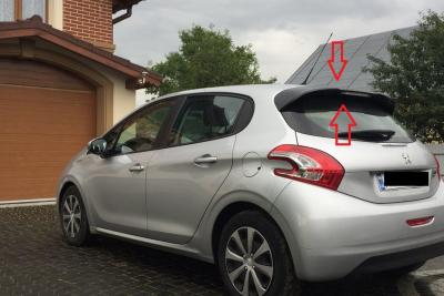

Антон121 Опубликовано 16 января, 2020 Опубликовано 16 января, 2020 (изменено) Всем привет. Как поменять лампочку стоп-сигнал центральный? Спасибо. Изменено 16 января, 2020 пользователем Антон121
Мартын Опубликовано 16 января, 2020 Опубликовано 16 января, 2020 Всем привет. Как поменять лампочку стоп-сигнал центральный? Спасибо.открутить два болта и снять разъем и трубку
dimon405 Опубликовано 16 января, 2020 Опубликовано 16 января, 2020 Кроме болтиков, стопсигнал держится на защёлках, которые очень мешают вытащить его. Доступа к ним нет, остаётся тянуть.
Антон121 Опубликовано 20 января, 2020 Автор Опубликовано 20 января, 2020 Это вы имеете ввиду маленький спойлер?
dimon405 Опубликовано 20 января, 2020 Опубликовано 20 января, 2020 (изменено) Блин, думал 307 обсуждают, ошибся. Про 208 не знаю. Изменено 20 января, 2020 пользователем dimon405
Мартын Опубликовано 21 января, 2020 Опубликовано 21 января, 2020 Это вы имеете ввиду маленький спойлер?А у вас есть спойлер???
Антон121 Опубликовано 21 января, 2020 Автор Опубликовано 21 января, 2020 (изменено) неправильно выразился, козырёк. Два шурупа открутил и как вытащить? Нужно весь козырёк снимать и как? Изменено 21 января, 2020 пользователем Антон121
Антон121 Опубликовано 24 января, 2020 Автор Опубликовано 24 января, 2020 (изменено) Спасибо кто помог. разобрал и заодно шланг на омывайки поменял. кину сюда файл, вдруг кому пригодится.208 - C4BG016AP0 - Снятие - установка _ Спойлер крышки багажника.pdf Изменено 24 января, 2020 пользователем Антон121
welderpb Опубликовано 8 января, 2021 Опубликовано 8 января, 2021 24.01.2020 в 14:15, Антон121 сказал: Спасибо кто помог. разобрал и заодно шланг на омывайки поменял. кину сюда файл, вдруг кому пригодится. 208 - C4BG016AP0 - Снятие - установка _ Спойлер крышки багажника.pdf 236 kB · 4 скачивания Не совсем понял из инструкции куда там плоскую отвёртку вставлять.. и куда тянуть спойлер.
