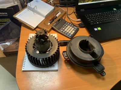

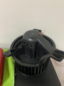

tumbb Опубликовано 22 января, 2020 Опубликовано 22 января, 2020 Не разбирается печной моторчик, жужжит.Пежо Партнёр 2008 год фургон.В нём дырка есть может туда налить?на фото стрелкой пометил.Но! Рабочее положение в низ ею.других отверстий нет вовсе... как колобок
puharevigor Опубликовано 22 января, 2020 Опубликовано 22 января, 2020 Что то мне кажется если туда что то налить будет еще хуже,остатки смазки вымыет
bendix Опубликовано 22 января, 2020 Опубликовано 22 января, 2020 Тянуть за корпус и крыльчатку, располовинится
tumbb Опубликовано 24 января, 2020 Автор Опубликовано 24 января, 2020 Просто вынимается, тянуть за вентилятор. Вентилятор снять сложно.
tumbb Опубликовано 27 января, 2020 Автор Опубликовано 27 января, 2020 Вентилятор прикипает, вал может двигаться в роторе, держатели пластиковые, очень хрупкие.
