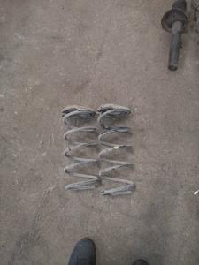

Вот фото пружин
3.0 рест, 2.2 дизель дорест
