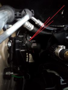

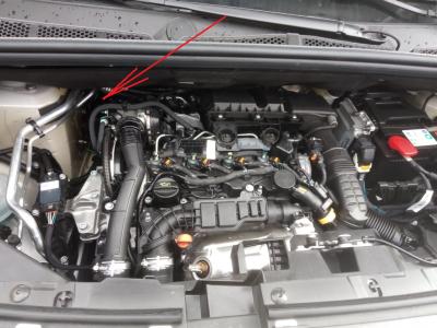

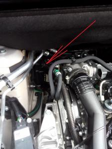

это не турбина свистит а вот этот агрегат (см на фото)
Одна деталь - свист исчезает , когда идёт дождь и очень сыро.
