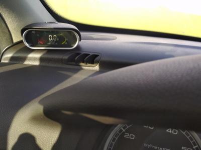

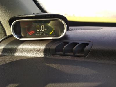

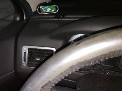

mychacho Опубликовано 2 февраля, 2020 Опубликовано 2 февраля, 2020 (изменено) Доброго времени суток. Машина 2004 г., мотор tu5jp4. Имеется штатный датчик аварийного давления масла, подключенный и исправный. Имеется индикатор с масленкой на приборной панели. Но BSI никак не реагирует на этот датчик, индикатор с масленкой не загорается при включении зажигания, можно даже снять фишку датчика. Это такая особенность конкретной прошивки BSI, уже описанная на просторах Интернета. Считаю контроль давления масла, наряду с температурой ОЖ и напряжением бортсети самыми важными параметрами при длительных поездках.Лечится на выбор:1. Перепрошивкой BSI (устраняет старые ошибки и добавляет новые).2. Подключением внешнего свето -звукового индикатора (светодиод+зуммер в любой комбинации, на выбор) к датчику аварийного давления масла. При включении зажигания будет светить и звучать, при запуске мотора погаснет, если давление в норме.3. Подключением датчика давления масла с индикацией в салоне (как на ВАЗ 2103, 2106, УАЗах, некоторых старых японских внедорожниках и др.)Выбрал вот такое устройство от дядюшки Ляо.ЖК экран достаточно контрастный на солнце,в темноте глаз не выедает.Цвета напоминают ЖК ситроеновские экраны.Козырек похож на дисплей БК. Показания экрана в МПа х 0,1, имеется значок с масленкой, индикатор отключения звука. Разместил экран так, чтобы на него не дуло.При включении зажигания (питания) прерывисто пищит зуммер, можно отключить, но при отключении и повторном включении питания зуммер опять пищит. Также зуммер пищит при давлении, меньшем 0,1 МПа (1 Бар).В моторе tu5jp4 штатный датчик аварийного давления масла имеет резьбу М16х1,5. У дядюшки Ляо прибор с датчиком с такой резьбой я нашел только вот здесь:https://aliexpress.ru/item/33044197707.html?spm=a2g0s.9042311.0.0.555f33edQlhv0w(там и купил, о чем имеется отзыв). Если заказывать в других местах, придется заодно заказывать переходник на такую резьбу.Показания правдоподобны. При холодном запуске (+5 градусов за бортом) сразу показывает 0,5 МПа (5 Бар) (обороты ХХ 1000). После 30 минутной езды со скоростью 120 км/ч (+5 градусов за бортом) показания при оборотах ХХ 900 0,12 МПа (1,2 Бар). Масло 5w-30. Изменено 3 февраля, 2020 пользователем icechieff

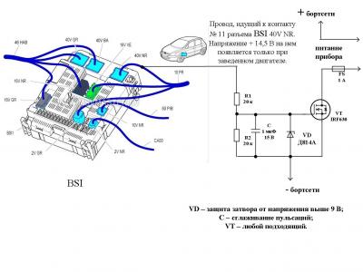

mychacho Опубликовано 23 февраля, 2020 Автор Опубликовано 23 февраля, 2020 Поскольку при включении зажигания (питания) прерывисто пищит зуммер, запитал устройство по вот такой схеме.Теперь устройство включается только после запуска двигателя.Схему привожу с той целью, что она может пригодиться при необходимости автоматического включения путем коммутации минусового провода других дополнительных приборов (видеорегистратора, например), после того как будет заведен мотор. Кроме того, такой вариант питания защитит приборы от скачков напряжения при работе стартера. 1
