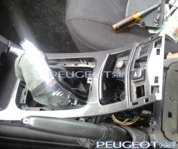

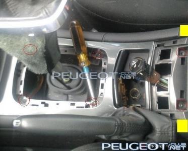

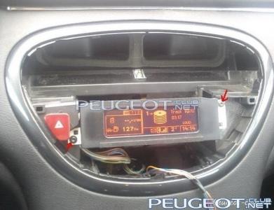

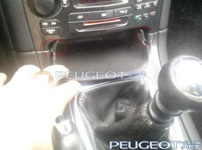

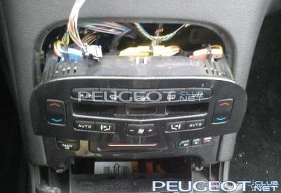

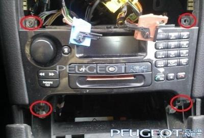

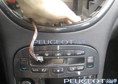

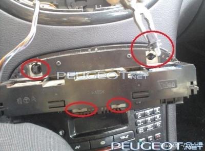

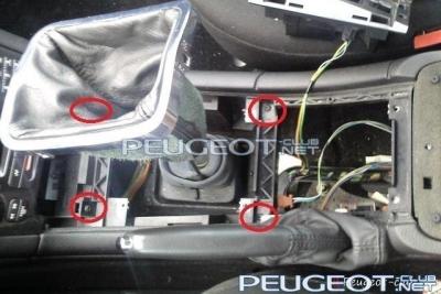

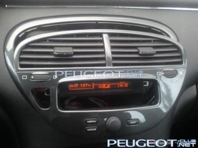

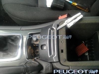

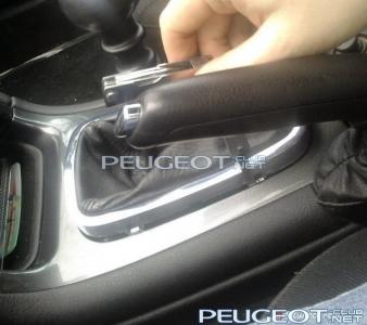

icechieff Опубликовано 22 февраля, 2010 Опубликовано 22 февраля, 2010 Разборка центральной консоли, снятие экрана, блока климат-контроля (климата), магнитолыНачнем с верхней части: Берем плоскую отвертку, лучше всего пластиковую лопатку, можно карточку (трудно из-за гибкости карты ),аккуратно вставляем между обозначенными панелями и отсчелкиваем защелки.Места защелок показаны на фото красным. После того как панель пошла, вытягиваем её на себя, начиная с воздуховодов После снятия имеем следующий вид: Стрелками указал крепежные винты. Для откручивания экрана нужен ТОРКС №20(тот же размер нужен в принципе практически по всему салону, для снятия всяких пластиковых приблуд и т.д.) Для снятия блока климат-контроля демонтируем экран. Залазим рукой внутрь, надавливаем на блок климата и выталкиваем его наружу. Отключаем три разъема(желтый,синий, коричневый) и достаем блок климата. Ламп подсветки-4 шт. Места обозначил. Лампы безцокольные 12В 1,2Вт Всё, открывается великолепный вид на магнитолу, откручиваем 4 торкса и вуаля. (Вот здесь стоит пока остановиться, для доступа к нижним 2 торксам нужно снять нижнюю часть консоли-панель горизонтальную, там где кулиса КПП) Дальше спускаемся вниз к центральной консоли. Открываем подлокотник. Открываем пепельницу и достаем её, и отсчелкиваем панель-заглушку на которой расположены кнопки: ЦЗ,ЭШ, и т.д(у кого какая комплектация) Вытягиваем резиновый карман-коврик. Обозначил зацепы, нужно за них взяться пальцами и вытянуть от края внутрь кармана Затем самое интересное, снять окантовку (ХРОМ) вокруг рачага кулисы (на АКПП защелки там же)Для этого нужен плоский предмет(толщина чем меньше тем лучше)Вставляем его в щель между хром-полосой и пластиком на глубину не меньше 2 см и за кожу в этом месте тянем вверх (для АКПП ,видимо придется помогать чем-то еще для выковыривания её )Места защелок видны на фото. Делаем эту операцию с 4-х сторон и вытягиваем всё это добро вверх. Берем отвертку (ТОРКС 20) и выкручиваем 6 саморезов. Вытягиваем кнопки, отключаем разъемы. Беремся за панель и тянем её вверх. Ну и последнее, выкручиваем 4 торкса ,и снимаем нижнюю часть панели. После этого появиться доступ к 2 нижним торксам магнитолы. Сборка центральной консоли, установка экрана, блока климат-контроля (климата), магнитолыв обратной последовательности from Citrin 4

Shelby87 Опубликовано 13 декабря, 2011 Опубликовано 13 декабря, 2011 Спасибо, все очень подробно и понятно! Еще пару вопросов, как Вы думаете, если мне нужно поменять лампы только в климате, есть смысл снимать дефлекторы и верхний экран? Возможно ли просто поддеть сам блок климата и вытащить только его? И еще вопрос, может немного не по теме. Какие кнопки еще должны гореть в 607-ом на передней панели. В частности интересуют кнопки памяти сидений и пиктограммы над "колесиками" закрытия/открытия обдува? Они тоже должны светиться?
icechieff Опубликовано 14 декабря, 2011 Автор Опубликовано 14 декабря, 2011 Еще пару вопросов, как Вы думаете, если мне нужно поменять лампы только в климате, есть смысл снимать дефлекторы и верхний экран? Возможно ли просто поддеть сам блок климата и вытащить только его? я пытался поддеть и вытащить - не получилось, слишком защелки тугие были, только мягкую обшивку панели поцарапал...
