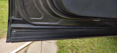

bnthf Опубликовано 1 марта, 2020 Опубликовано 1 марта, 2020 12 мм самоклейка из Китая, профиль D. Решает все вопросы, по крайней мере у меня.
Aleksandr M. Опубликовано 1 марта, 2020 Автор Опубликовано 1 марта, 2020 (изменено) 12 мм самоклейка из Китая, профиль D. Решает все вопросы, по крайней мере у меня.Как понимаю наклеили как на фото.Вопрос: давно так ездите? Не проявилось ли недостатков уплотнителя, наподобие потертостей ЛКП порогов под ним? Попадают ли песчинки-камушки выше него?Всетаки накладки не такие жесткие как двери и могут играть при движении. Изменено 1 марта, 2020 пользователем Aleksandr M.
bnthf Опубликовано 2 марта, 2020 Опубликовано 2 марта, 2020 Как понимаю наклеили как на фото.Вопрос: давно так ездите? Не проявилось ли недостатков уплотнителя, наподобие потертостей ЛКП порогов под ним? Попадают ли песчинки-камушки выше него?Всетаки накладки не такие жесткие как двери и могут играть при движении.Езжу уже год,мою керхером,ничего не отклеилось.На пороги наклеил пленку прозрачную из Китая, в месте соприкосновения уплотнителя.
