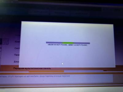

kreonix Опубликовано 14 марта, 2020 Автор Опубликовано 14 марта, 2020 После сброса ошибок в двигателе, в лексии стала появляться ошибка не найден idномернепомню. Я думаю может лексия при сбросе повредила какой то кластер памяти, или датчик...
