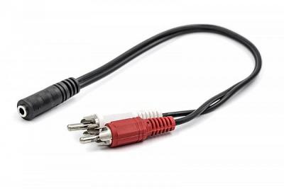

Николай Белоус Опубликовано 12 марта, 2020 Опубликовано 12 марта, 2020 Добрый день. Стал счастливым обладателем пежо 11 года, еще и с лучшей версией магнитолы - Gazer VI700A-PEUGПодключил телефон по синему зубу - со звонками все хорошо, все работает Но вот задался теперь вопросом - как бы транслировать музыку с телефона в автомобиль. И тут меня ожидал сюрприз - в авто оказался один USB выход, никому не нужные тюльпаны и собственно говоря все. При подключении телефона через usb - кроме зарядки ничего не происходит. и я так понимаю что вывести звук на aux возможно только с помощью переходника 3.5 мм female - 2хRCA male ? Я максимально пытаюсь избежать FM-трансмитера....

Николай Белоус Опубликовано 14 марта, 2020 Автор Опубликовано 14 марта, 2020 Итого отпишусь о том как все закончилось. Я добился своей цели - проигрывание музыки без проводов. Для этого пришлось приобрести переходник 3.5 мм female - 2хRCA male - что бы подключится к блочку в бардачке и получить "мамку" для 3.5 джека. а дальше все просто - так же приобрел вот такую приблуду https://aliexpress.ru/item/32960349315.html?spm=a2g0o.productlist.0.0.607817bfPP5eHR&algo_pvid=5211696e-d9eb-4f9e-9a6e-9ecbf50c78a7&algo_expid=5211696e-d9eb-4f9e-9a6e-9ecbf50c78a7-0&btsid=0b0a0ae215841992401918850ea264&ws_ab_test=searchweb0_0,searchweb201602_,searchweb201603_блутуз адаптер в юзб для питания, и с него 3,5 в переходник с тюльпанов. вуаля, музыка завелась, звук чистый, более чем адекватно. уверен что ни в какое сравнение с фм-трансмитером не идет. Осталось уложить компактно кабеля что бы ничего не болталось и дело сделано Сразу отметил для себя несколько моментов: я не знаю чем думали проектировщики, которые размещали в бардачке выходы для тюльпанов - но при подключении бардачок не закрыть - слишком близко к краю модуль. благо что он не шибко сильно держится - его можно снять и тогда бардачок закроется. но нужно подумать как его закрепить,что бы все было адекватно,а де болталось на контактах Из минусов могу отметить что с таким способом подключение всегда занят usb-если нужно заряжать телефон - придется купить разветвитель, либо запитать телефон уже через прикуриватель. ах да, забыл уточнить - без блутуз адаптера тоже можнл обойтись - если подключить непосредственно 3.5 джек в сам телефон - так тоже работает. но думаю это немного странно. но мало ли 2
