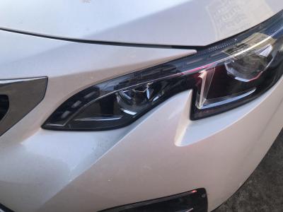

ellenna Опубликовано 15 марта, 2020 Опубликовано 15 марта, 2020 Добрый день! Только сегодня обратила внимание, у всех так ближе к фарам щель шире?

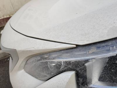

Maksym Опубликовано 15 марта, 2020 Опубликовано 15 марта, 2020 Добрый день! Только сегодня обратила внимание, у всех так ближе к фарам щель шире? У меня так же...

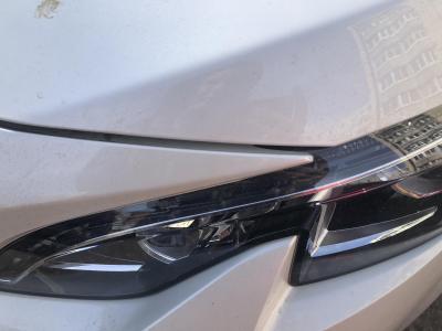

Theo Опубликовано 15 марта, 2020 Опубликовано 15 марта, 2020 Мне сразу не понравился как стоял капот, регулировки там стандартные, выставил по своему усмотрению, сейчас ровно. У меня щель была справа.

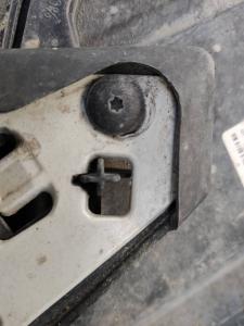

Bragg Опубликовано 23 марта, 2020 Опубликовано 23 марта, 2020 Я зазор отрегулировал немножко подрезав пластик, фото прилагаю 1
ellenna Опубликовано 8 апреля, 2020 Автор Опубликовано 8 апреля, 2020 Я зазор отрегулировал немножко подрезав пластик, фото прилагаюIMG_20200321_161423.jpegIMG_20200321_161525.jpegСпасибо, идеально получилось, несовсем понятно что подрезать надо, под капот утром загляну

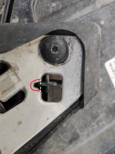

Bragg Опубликовано 15 апреля, 2020 Опубликовано 15 апреля, 2020 Спасибо, идеально получилось, несовсем понятно что подрезать надо, под капот утром заглянуКрасным обвел то что подрезал, а белым пунктиром как было. Надеюсь понятно объяснил.Можно еще подложить под болт, который видно на снимке, что нибудь типа кусочка шланга, чтобы зазор не ушел. 1
ellenna Опубликовано 23 апреля, 2020 Автор Опубликовано 23 апреля, 2020 Красным обвел то что подрезал, а белым пунктиром как было. Надеюсь понятно объяснил.Можно еще подложить под болт, который видно на снимке, что нибудь типа кусочка шланга, чтобы зазор не ушел. IMG_20200321_161423.jpegСпасибо, а болт это откручивать нужно? И чем?
