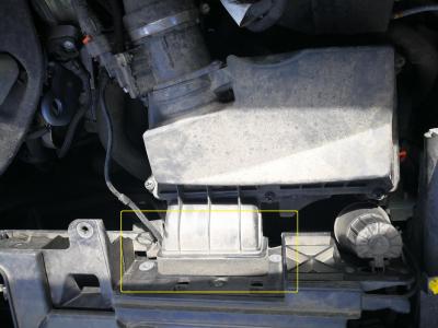

Maksym Опубликовано 15 марта, 2020 Опубликовано 15 марта, 2020 Всем привет!Сегодня осматривал уровни под капотом, и обратил внимание на зазор между передней панелью и корпусом фильтра, там еще уплотнитель стоит. И оказалось что у меня корпус фильтра никак не закреплен. Это "особенности французской дизайнерской мысли" (т.е. у всех так?), или у меня отклонение от нормы (т.е. прямая дорога к ОД, пока на гарантии)? VID_20200315_123559.mp4
Aleksandr M. Опубликовано 15 марта, 2020 Опубликовано 15 марта, 2020 Вроде так и должно быть.На ТО его снимали для замены маслянного фильтра, потом просто на место воткнули и всё.
Alex_G Опубликовано 15 марта, 2020 Опубликовано 15 марта, 2020 У меня так же. Мысль у них такая, инженерная

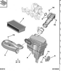

Bacilla Опубликовано 16 марта, 2020 Опубликовано 16 марта, 2020 (изменено) Сдается мне, криворукие рукопопкы мастера не собрали как положено после ТО. Деталь 3 не вставлена в корпус, а скорее всего отломана, и все болтается.Еще можно обратить внимание на кронштейн 6. У меня (на 308-ом) аналогично выломали крепление в корпусе, пришлось менять корпус фильтра. Изменено 16 марта, 2020 пользователем Bacilla
Maksym Опубликовано 16 марта, 2020 Автор Опубликовано 16 марта, 2020 Деталь 3 не вставлена в корпус, а скорее всего отломана, и все болтается....Еще можно обратить внимание на кронштейн 6.На 3008 конструкция несколько другая, там нет детали 3...На кронштейн 6 внимание обращал - вроде на месте, но как-то криво на месте он стоит, настолько, что корпус фильтра перекошен и не прижимается уплотнительным поролоном к отверстию в передней панели...
Bacilla Опубликовано 16 марта, 2020 Опубликовано 16 марта, 2020 На 3008 конструкция несколько другая, там нет детали 3...Картинки из Сервисбокса для 3008. Про 308 я просто упомянул...Воздуховод должен быть, иначе забор воздуха будет от горячего радиатора, что не есть хорошо. Либо его выломали, чтобы не мешал ТО удобно делать, либо...По вин-коду можно проверить наличие.
Maksym Опубликовано 17 марта, 2020 Автор Опубликовано 17 марта, 2020 Картинки из Сервисбокса для 3008. Про 308 я просто упомянул...Воздуховод должен быть, иначе забор воздуха будет от горячего радиатора, что не есть хорошо. Либо его выломали, чтобы не мешал ТО удобно делать, либо...По вин-коду можно проверить наличие. нет там воздуховода от слова совсем... А по вин-коду проверить не получается - сервисбокс платный...
