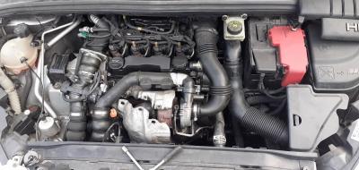

Здравствуйте! У меня пежо 308 1.6 hdi дизель мех.6
При диагностике вышла ошибка P0234 - чрезмерный наддув турбокомпрессора. Знакомый подсказал, что проблема скорее всего в клапане управления турбиной. Но мы не можем его найти.
Подскажите пожалуйста где этот клапан?

проверяйте легкость хождения тяги изменения геометрии турбины для начала
Благодарю за ответ. Проверил, там всё хорошо. Всё таки хотелось бы узнать, где находится клапан

правее турбины внизу в районе масляного фильтра и охладителя масла и есть тот электромагнитный клапан с трубками к турбине.
Огромное спасибо! Нашелся. Увидеть его нельзя, можно только нащупать. Оказалось он забит и его срочно нужно менять.
