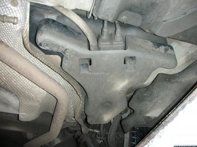

Здравствуйте уважаемые соклубники.
После долгих поисков нашел предполагаемый источник стука, исходящего откуда-то сзади, - пластиковый поддон с каким-то оборудование, установленный под бензобаком (фото прикреплено). Звук интересный (явно не попавший камень) - если стукнуть по этому поддону или бензобаку - как будто подпрыгивает и стучит шарик, да не только подпрыгивает, но и, как будто, перекатывается в углублении (причем катается секунд 5-6 в зависимости от силы удара). Подскажите пожалуйста, что это за поддон, и что там (или в бензобаке) может кататься?
Заранее спасибо, utyf.

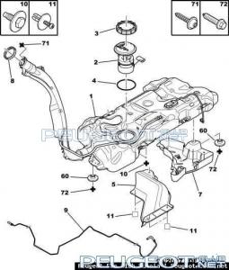

Предполагаю, что звук может исходить от шарика газавого клапана бензобака. Выложите пожалуйста его конструктив и расположение - если у кого есть. Заранее благодарю. Utyf
Как я и подумал, под этой крышкой абсорбер. Кататься там нечему, сними ее, может там комок грязи какой-нибудь...

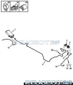

Спасибо за картинки, но стучит все же, наверное, не грязь, а скорее всего запорный клапан адсорбера (отводит пары бензина из бака в адсорбер). Его стук - проблемма (судя по форумам - читал например форум Ауди) известная и достающая многих. Нельзя ли уточнить - где расположен этот клапан и как он устроен.
Сам клапан на второй коартинке под №1. Устройство не представляю, но ни разу он у меня не стучал.
Не выдумывай проблему, сними кожух, и посмотри откуда звук. Если уж сильно бесит, то этот абсорбер стоит тысячи 3 - 4 новый...
Поддон снял. Стало окончательно ясно, что стук идет из бака. Поскольку звук не зависит от объема заправленного бензина - значит шарик (а звук абсолютно напоминает легкий пластмассовы шарик) не катается по дну бака, а находится где-то вверху. Уверился в мысли, что стучик клапан, через который отводятся пары в адсорбер и отсекается от переливания бензин. Он (видимо) на картинке 1 сверху бака слева (по ходу движения). Подскажите пожалуйста - можно ли добраться до него не снимая бак?
Думаю из под сидения, на 607 там отверстие для снятия насоса...
Место где они проложены в пластиковое окошко(кронштейн) - прально ?
Да. В пластиковом кронштейне (крепиться к элементам задней подвески) тросы у меня закреплены хомутиками, а в металлических кронштейнах с пластиковой обоймой (крепятся к кузову) - проложены в мягком шланге.
