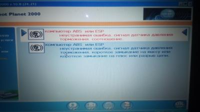

Мартын Опубликовано 7 апреля, 2020 Опубликовано 7 апреля, 2020 В этом то и дело ошибки нет, на вкл откл подушки пассажира реагирует, никаких ошибок больше нет, есть ошибки только по esp по ЕСП ошибка где?
Alex2449 Опубликовано 7 апреля, 2020 Автор Опубликовано 7 апреля, 2020 по ЕСП ошибка где?Замыкание на массу датчика давления в тормозной системе, в общем нужно менять блок, блок уже нашёл, жду доставки А вот и сами ошибки
