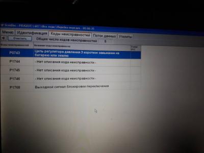

Серега 066 Опубликовано 12 апреля, 2020 Опубликовано 12 апреля, 2020 Добрый!!!Мой пыж 607 3.0 2002 неперестает меня удевлять....Седня загорелась PRND в васклецательном знаке,изменений нет,но что это значит
Daemon Опубликовано 12 апреля, 2020 Опубликовано 12 апреля, 2020 Добрый!!!Мой пыж 607 3.0 2002 неперестает меня удевлять....Седня загорелась PRND в васклецательном знаке,изменений нет,но что это значитСрочно смотреть ошибки по коробке.
Серега 066 Опубликовано 13 апреля, 2020 Автор Опубликовано 13 апреля, 2020 Спасибо!но негде к сожелениюСрочно смотреть ошибки по коробке.
Серега 066 Опубликовано 13 апреля, 2020 Автор Опубликовано 13 апреля, 2020 Спасибо!но негде к сожелениюВот что показала диагностика
Мартын Опубликовано 14 апреля, 2020 Опубликовано 14 апреля, 2020 Вот что показала диагностика20200413_200437.jpegА что Диагност показал?
Серега 066 Опубликовано 14 апреля, 2020 Автор Опубликовано 14 апреля, 2020 А что Диагност показал?Компьютер с ошибками Я так понимаю что надо избавлятся от пыжика?
Daemon Опубликовано 21 апреля, 2020 Опубликовано 21 апреля, 2020 (изменено) Компьютер с ошибками Я так понимаю что надо избавлятся от пыжика?Ваш авто, Вам решать. Я, имев проблему с АКПП, ее отремонтировал и езжу-кайфую. Изменено 21 апреля, 2020 пользователем Daemon
Рома1979 Опубликовано 21 апреля, 2020 Опубликовано 21 апреля, 2020 Цепь регулятора давления. У меня было, фишка с соленоида соскочила и замкнула на массу. Проводка гидроблока была в плохом состоянии. Починил и гуд
