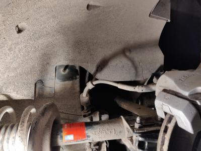

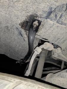

DaZzLe Опубликовано 14 апреля, 2020 Опубликовано 14 апреля, 2020 (изменено) ЗдравствуйтеМесяц назад приобрел пежо 5008 1,6 hdiСегодня решил сделать осмотр и замену ходовой своего автомобиляЗаметил что слева есть усилитель балки, а справа его нет. Интересно, так должно быть или предыдущий собственник потерял её? Изменено 14 апреля, 2020 пользователем DaZzLe

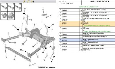

Bacilla Опубликовано 16 апреля, 2020 Опубликовано 16 апреля, 2020 (изменено) Как я понял, ставится с одной стороны, в зависимости от расположения руля. Изменено 16 апреля, 2020 пользователем Bacilla 1
