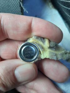

fly12 Опубликовано 21 апреля, 2020 Опубликовано 21 апреля, 2020 Водительское меняю, а почему датчик присутствия потому что если ставишь на прозвонку сам датчик, то на него нажимаешь пишите тестер, а не нажимаешь и не пишит. И греть не будет до тех пор пока кто-то не сядет.
Мартын Опубликовано 21 апреля, 2020 Опубликовано 21 апреля, 2020 (изменено) VF33CNFUL84877077Датчик20200421_125154.jpegв оригинале стоит термодатчик и в схеме идет все последовательно и если идет разрыв,то схема выключается Изменено 21 апреля, 2020 пользователем Мартын

fly12 Опубликовано 21 апреля, 2020 Опубликовано 21 апреля, 2020 Реле целое,кнопка целая,термодатчик целый а мат не работает.
