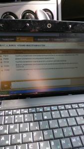

Диагностика выдала ,скрин вложил,ошибки по клапану выпуска,поставил новый,и все тоже самое дв 120л.с ер 6. Обороты скачут холостых нет,если нажать на педаль при запуске,то заводится,маленько поиграешь педалью и обороты на холостых от 600 до 1300. До этого плавали обороты,но перезапуск решал проблему.

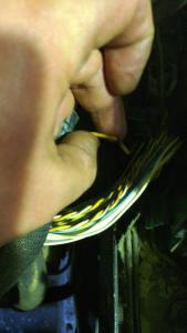

Проблема была решена,был перебит провод,спасибо *удакам менявшим коробIMG-20200508-WA0009.jpeg
