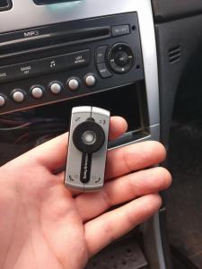

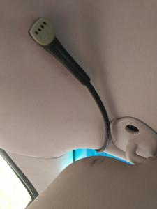

Olegik Опубликовано 13 мая, 2020 Автор Опубликовано 13 мая, 2020 Есть какая то система звонков и микрофон подключен. Сони Эриксон не понятная штука

chizhik_pyzhik Опубликовано 13 мая, 2020 Опубликовано 13 мая, 2020 @icechieff, я вчера бул возле останкинской вышки, так у меня там радио тоже перестало работать ))) хотя уж это всем ретрансляторам ре*транслятор ! ))) Есть какая то система звонков и микрофон подключен. Сони Эриксон не понятная штукаблютусовская? как работает или фотка есть? 1

chizhik_pyzhik Опубликовано 13 мая, 2020 Опубликовано 13 мая, 2020 Вот система какаяну это весьма напоминает громкую связь для телефона, остается вопрос как она подключена - но это скорей любопытство... Родная) Обычная)тогда что и как менялось??я точно не знаю, а схем нету под рукой, но вроде в 307 уже активая антена должна быть, а то и 2 антены (но это вряд ли).
