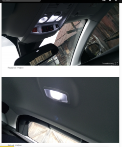

Grizzly Опубликовано 9 мая, 2020 Опубликовано 9 мая, 2020 @Petroviz60, вот человек на D2 произвёл выборочную замену лампочек в салоне на светодиодные. Определённые улучшения налицо. Выбор мест замены специфичен, но, думаю, тот же фокус можно провернуть с основными плафонами.
Petroviz60 Опубликовано 9 мая, 2020 Автор Опубликовано 9 мая, 2020 @Petroviz60, вот человек на D2 произвёл выборочную замену лампочек в салоне на светодиодные. Определённые улучшения налицо. Выбор мест замены специфичен, но, думаю, тот же фокус можно провернуть с основными плафонами. Спасибо, интересная информация.Человек поменял все что можно, но до потолочных плафонов так и не добрался...А вот теперь интересно, как на это реагирует электроника, нет ли глюков?

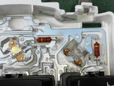

Marlik Опубликовано 10 мая, 2020 Опубликовано 10 мая, 2020 У меня Пежо3008 2019 г.вып. и свет в салоне тусклый, решил поменять как здесь делают, а менять не получилось - уже запаяны светодиоды с завода. И они паршивые - только перепаять на приличные, но до этого я не дозрел, а потом привыкну и забью. Вот оно одно из хранцузских... .
Grizzly Опубликовано 10 мая, 2020 Опубликовано 10 мая, 2020 У меня Пежо3008 2019 г.вып. и свет в салоне тусклый, решил поменять как здесь делают, а менять не получилось - уже запаяны светодиоды с завода. И они паршивые - только перепаять на приличные, но до этого я не дозрел, а потом привыкну и забью. Вот оно одно из хранцузских... .Фоток нет?
Marlik Опубликовано 10 мая, 2020 Опубликовано 10 мая, 2020 (изменено) ...РАЗНООБРАЗНЫЕ ЛАМПЫ ОСВЕЩЕНИЯ САЛОНА ПЕРЕДНИЕ/ЗАДНИЕ СВЕТОДИОДНЫЕ ИСТОЧНИКИ ИНДИВИДУАЛЬНОГО ОСВЕЩЕНИЯ БЕЗ СВЕТОДИОДНОГО ОСВЕЩЕНИЯ САЛОНА С ПОДСВЕТКОЙ ...- вот выдержка из моей комплектации - у кого такая же запись (менеджеры любят этим хвастаться) - результат с освещением в салоне будет таким же - фото не делал - нечего было фотографировать. Изменено 10 мая, 2020 пользователем Marlik

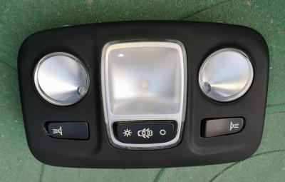

Yuricat Опубликовано 26 мая, 2020 Опубликовано 26 мая, 2020 Фоток нет? Peugeot 3008 GT-Line 1.6 фото содержимого плафона освещения задних пассажиров. 1

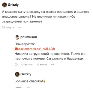

Grizzly Опубликовано 26 мая, 2020 Опубликовано 26 мая, 2020 (изменено) Peugeot 3008 GT-Line 1.6 фото содержимого плафона освещения задних пассажиров.Задних?А вообще что-то непонятное. На D2 ещё один парень эти лампы на сведодиодные поменял:На всякий случай задал вопрос, не возникло ли при замене проблем.А вот и ответ: Изменено 26 мая, 2020 пользователем Grizzly

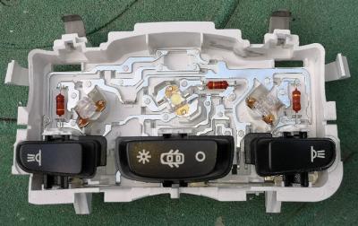

Petroviz60 Опубликовано 26 мая, 2020 Автор Опубликовано 26 мая, 2020 Разобрал передний плафон, на своем Пежо 3008,2019 г, а там сюрприз.Светодиоды впаяны с завода, и плохого качества.Надо что то мудрить....
philmuson Опубликовано 27 мая, 2020 Опубликовано 27 мая, 2020 (изменено) Задних?А вообще что-то непонятное. На D2 ещё один парень эти лампы на сведодиодные поменял:Снимок экрана 2020-05-26 в 16.59.17.pngНа всякий случай задал вопрос, не возникло ли при замене проблем.А вот и ответ:Снимок экрана 2020-05-26 в 17.32.20.pngУ меня комплектация Active и лампочки стояли с завода обычные W5W. И таких отражателей Изменено 27 мая, 2020 пользователем philmuson
Grizzly Опубликовано 27 мая, 2020 Опубликовано 27 мая, 2020 У меня комплектация ActiveВот, видимо, в чём дело! В активе и аллюрах-житилайнах стоят разные потолочные плафоны!
Yuricat Опубликовано 27 мая, 2020 Опубликовано 27 мая, 2020 Уж лучше бы в GT-Line стояли галогенки, так хоть можно было бы заменить их на приличные светодиоды.Надо что-то мудрить, потому что светом назвать сияние наших светодиодов нельзя. 1
