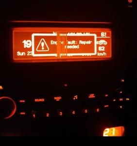

Добрый вечер, у меня вопрос по поводу бочка с жидкостью которая помогает чистить сажевый фильтр.
Не так давно загорелся треугольник с восклицательным знаком, и ошибку ту что на фото.
Сездил на диагностику, говорят что сажевый фильтр в норме, жидкость есть, ошибка на насос что подает жидкость которая помогает прожыгать. Насос принудительно вроде тоже не включается. Кто сталкивался с тверской проблемой, подскажите как лучше поступить, с чего начать. Peugeot 5008 2.0 120kw автомат, пробег 202 тысячи.

Ищи бачек.
Максимальный пробег без добавления присадки допускается 1200 км. Потом сажевому настает конец.
Себе у поляков на аллегро брал за 100 у.е, с остатком жижи 700 грамм.
Как вариант, проверить проводку к бачку.
Запустить принудительную подачу присадки - если насос работает, будут слышны щелчки, даже если присадки не осталось.
Насчет жидкость есть - если ее менее 150 грамм - это значит ее нет.
Датчика уровня нет, остаток расчетная величина, которая может не соответствовать реальности.
