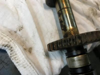

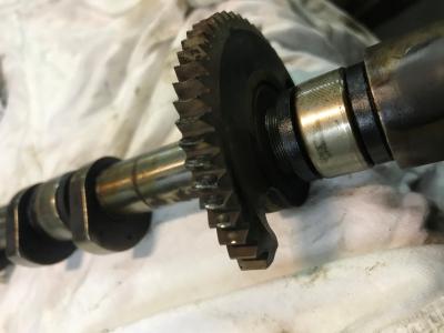

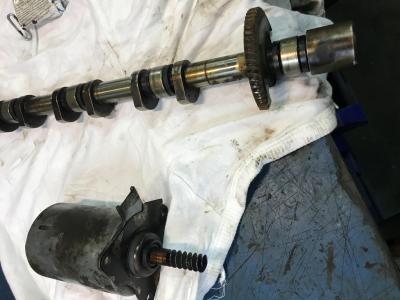

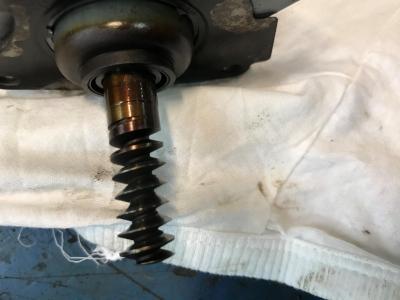

И о чудо, вскрыли в очередной раз КК и после дефектовки на выброс пошли вальветроник (электромоторчик арт. 1920.LY) и эксцентриковый вал (арт. 0801.FH)  (на фото убитое состояние не подлежащее восстановлению). В том сервисе, где я привычно обслуживаюсь, ранее сказали: "....все норм, выработок нет. Все красиво .С вас 2800 за снятие установку КК и регулировку фаз"
В итоге принял решение, поставил полностью новые детали.
Результат - ошибка Р0078 исчезла!

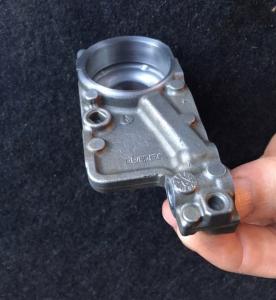

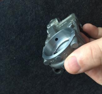

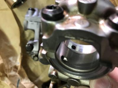

Сняли бугель (постель) на впуске, есть выработка, но по словам мастера не критичная.
Подскажите, что считать критической/некритической выработкой ?
Есть ли те, кто ремонтирует постели вставками или может направление поиска самого бугеля без износа? Сама деталь отдельно не существует.

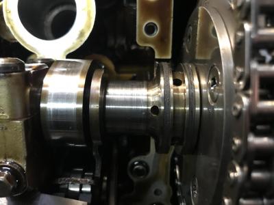

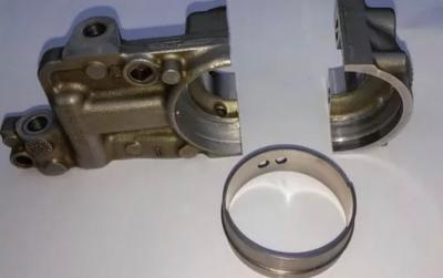

Собственно восстановление постели распредвала выглядит как на фото.(с рем кольцом). В СПб найти не удалось, в основной массе либо МСК, либо РБ.
У кого-то был подобный опыт или подобные поломки?

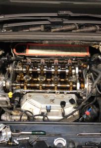

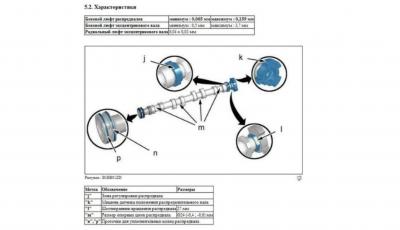

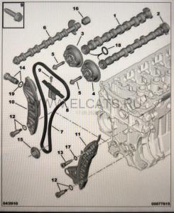

По фото, если посмотреть, то видна снятая постель распредвала и 2 канавки от уплотнительных колец самого вала.

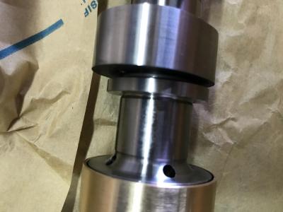

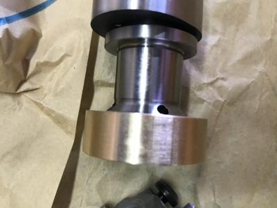

Собственно в продолжении темы излечения ошибки Р0011:
Итак, был куплен новый распредвал на впуск;

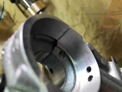

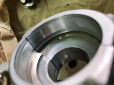

Ремонтная вставка-кольцо в бугель (постель) и сам восстановленный бугель (методом шлифовки).
Важно отметить, не стоит покупать б/у бугель. Они все на 100% с износом. Не стоит вестись на заверения: «...следы от колечек, они не критичные...»
Внутренняя поверхность бугеля должна быть идеально гладкой!
Все шейки распредвала также должны быть идеального заводского исполнения.
Не стоить экономить, если делать автомобиль для себя.

Резюмируя все вышеописанные манипуляции, ответственно заявлю. Есть три пути решения:
1. Подшаманить и продать «на дурака». Но это жирный минус «в карму»);
2. Купить новую ГБЦ в сборе и один раз съездить на установку и настройку. Но это далеко за 120тыс. руб.+
3. Сделать не хуже и в целом даже некоторым образом усовершенствовать узел (восстановленный бугель со стальной вставкой) маловероятно будет проточен вновь кольцами распредвала.
Цена вопроса 42.000 руб. (работа и новые з/ч)
