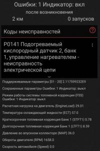

AlexKozmik Опубликовано 2 июня, 2020 Автор Опубликовано 2 июня, 2020 Но машина, откуда брал датчик едет и норм работает с её датчиком, вот правда не ставил на неё мой датчик и не проверял как работаетпредполагаю либо неисправный китаец либо другой датчикДополнение: неделю назад купил ELM, поставил программу, сейчас стараюсь следить за показателями ДАДа, темп воды, темп воздуха на впуске, расход по городу. Всплывает ошибка Р0141, типа вторая лямбда, ошибку сбрасываю и все норм, под капот не лезу, ничего не делаю с лямбдой, поменял её месяца 3 назад, со старой такая же проблема была.На счет показателей, узнать бы какие должны быть в норме, а так пока слежу за ними и сравниваю, но незнаю какие должны быть.
dimon405 Опубликовано 3 июня, 2020 Опубликовано 3 июня, 2020 При заглушеном моторе дад должен показывать атмосферное давление.
