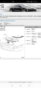

kiryasp Опубликовано 28 мая, 2020 Автор Опубликовано 28 мая, 2020 (изменено) На это картинке его в обще нет. В елкасте он 5-й, пыльник отсека моторного. А эт юбка бампера. Такого разброса по одинаковым казалось бы запчастям я на других марках не встречал. И даже оригинал называются по разному.Зашёл по ВИН-у, заказал аналог, но на Пежо всегда нужно ставить галку проверить.В итоге менеджер перезвонил, и сказал что не подходит (Polcar 571034-8), перезаказал мне этот :Polcar 571134-5У евреев бу нет, новые тож под заказ. Изменено 28 мая, 2020 пользователем kiryasp
