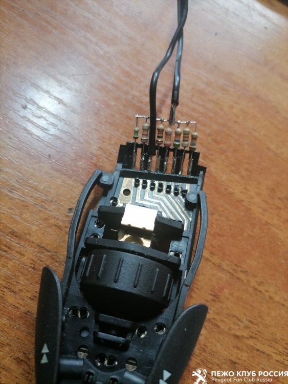

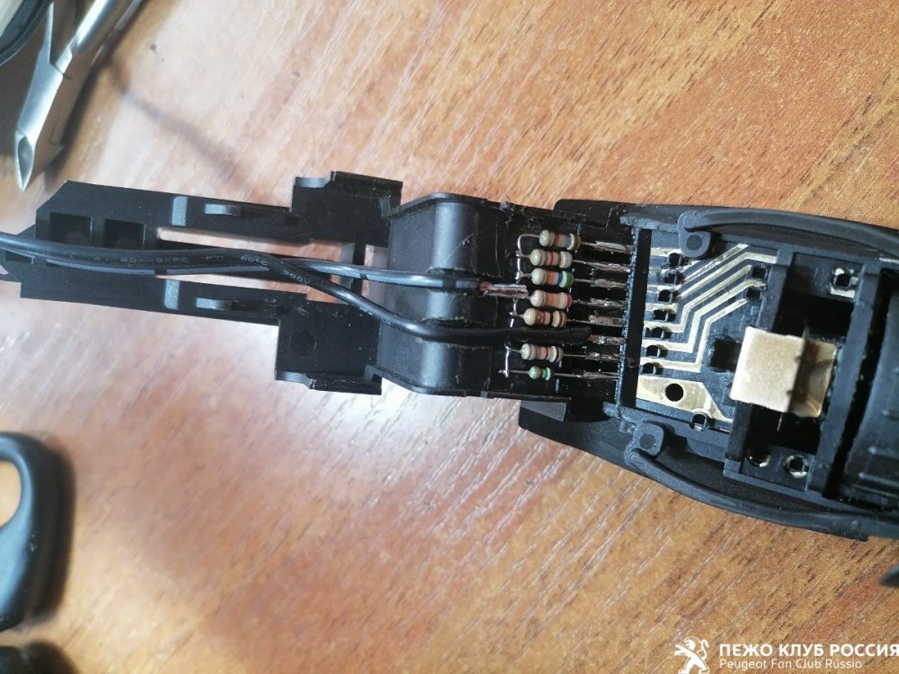

pauldep Опубликовано 30 мая, 2020 Опубликовано 30 мая, 2020 Вдруг кому то пригодится, как ставил я, Андроид на свою машинку и подключал подрулевое https://www.drive2.ru/l/561232517332470262/?key=2gAAQEDdyQeMt7jQgATYCAAAXxxvYt-JiQ-DzRoz25aXge95FkE 1

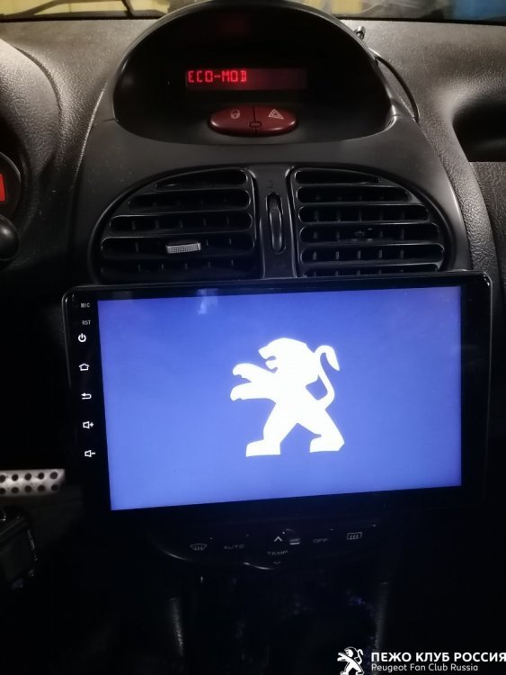

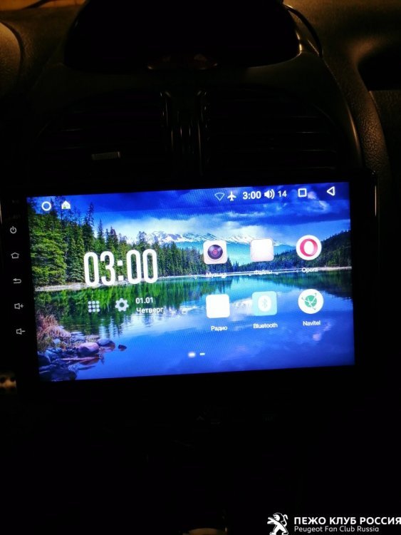

SAndrey72 Опубликовано 1 февраля, 2021 Опубликовано 1 февраля, 2021 У меня получилось вот так, но до подрулевого пока не добрался. 1

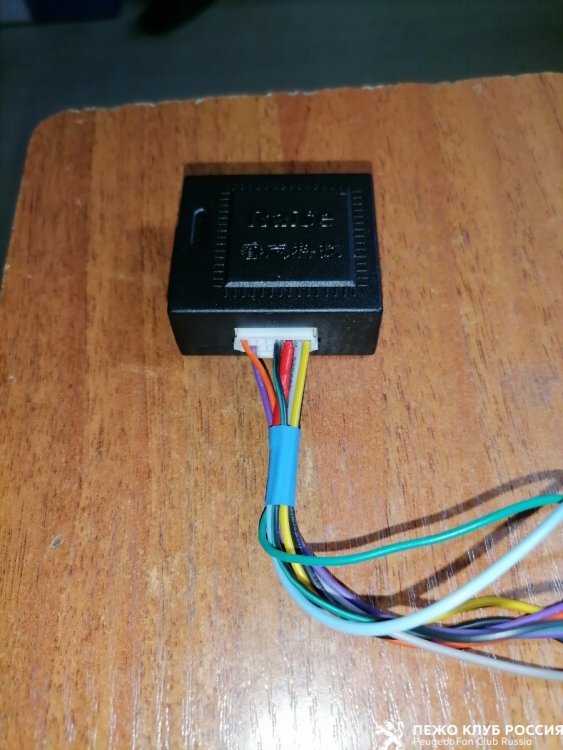

SAndrey72 Опубликовано 2 февраля, 2021 Опубликовано 2 февраля, 2021 Кстати при подключении тоже пришлось выкинуть коробочку из схемы 4.
SAndrey72 Опубликовано 7 апреля, 2021 Опубликовано 7 апреля, 2021 30.05.2020 в 13:27, pauldep сказал: Вдруг кому то пригодится, как ставил я, Андроид на свою машинку и подключал подрулевое https://www.drive2.ru/l/561232517332470262/?key=2gAAQEDdyQeMt7jQgATYCAAAXxxvYt-JiQ-DzRoz25aXge95FkE Поменял магнитолу на такую же, сделал подрулевой джойстик как показано, даже колёсико подключил. Всё прекрасно.
