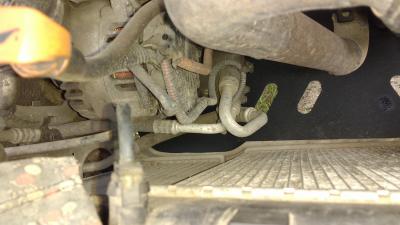

SanyaMatros Опубликовано 9 июня, 2020 Опубликовано 9 июня, 2020 (изменено) Здравствуйте, коллеги. Имеется машинка 2008 года но еще не Типи. И проблема в том что не включается кондиционер - т.е. даже на кнопке не загорается лампочка. Это может быть из-за малого объема фреона? Или причина более серьезная? Возле компрессора висит фишка (в черной гофре за трубками охладителя) но не могу найти где она должна включатся. Может это фишка именно на компрессор? Изменено 9 июня, 2020 пользователем SanyaMatros

SanyaMatros Опубликовано 28 июня, 2020 Автор Опубликовано 28 июня, 2020 А вентиляторы обдува включаются? У меня типи 2013г. Две недели назад проблема - не включался компрессор кондея, т.е. вентиляторы гонят не охлаждённый воздух. Куда не обращался совет первый - проверить наличие и давление фриона.Проверяется самостоятельно - на трубке есть контрольный клапан - нажатием на шарик (в клапане) будет слышно шипение (есть фрион или нет). Следующий шаг - проверка электромуфты компрессора. Электромуфта как раз соеденина через фишку. Отключил фишку , подсоединил к электромуфте напрямую провода от акб - муфта не щёлкает. Замена эл.муфты ( 590 грн.~ 23$) и всё работает.Вентиляторы не включаются. Осмотрел компрессор - на нем нету вообще фишки. Выходит что оторваны контакты от электромуфты? Или может быть компрессор без фишки? На компрессоре надпись SD7VDF.
