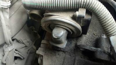

Ziziziza Опубликовано 15 июня, 2020 Автор Опубликовано 15 июня, 2020 сверху на самой коробке ответный рычагОна?) Еле шевелится и толку нетОна?) Еле шевелится и толку нетIMG_20200615_173453_414.jpegВидеоVID_20200615_174219_166.mp4
Мартын Опубликовано 15 июня, 2020 Опубликовано 15 июня, 2020 Она?) Еле шевелится и толку нетIMG_20200615_173453_414.jpegВидеоVID_20200615_174219_166.mp4механизм выбора снимите
Ziziziza Опубликовано 15 июня, 2020 Автор Опубликовано 15 июня, 2020 (изменено) механизм выбора снимитеСпасибо огромное за участие. Газовым ключем повернул до середины (она имеет 3 положения). Коробка встала в нейтралку, но вот на панеле коробка в прочерке "-" и не обучается как раньше. Изменено 15 июня, 2020 пользователем Ziziziza
Мартын Опубликовано 16 июня, 2020 Опубликовано 16 июня, 2020 Спасибо огромное за участие. Газовым ключем повернул до середины (она имеет 3 положения). Коробка встала в нейтралку, но вот на панеле коробка в прочерке "-" и не обучается как раньше.Справа оно
