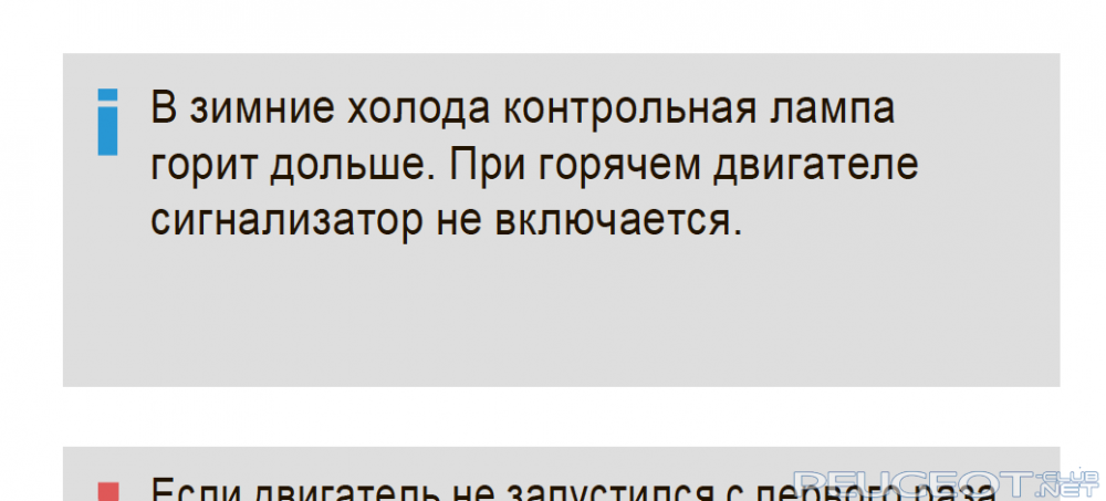

Limping Опубликовано 16 июля, 2020 Опубликовано 16 июля, 2020 В 26.06.2020 в 22:43, serti сказал: Да, завёл через несколько попыток А в чём причина была, так и не выяснилось? На этом двигателе летом свечи перед стартером включаются? Или только при низкой температуре? Давным давно был глюк на старинном дизеле Пыжа. Он отказывался крутить стартер при редких случайных положениях. Свечи грели исправно, два аккумулятора были прекрасно заряжены и в других стучаях исправный стартер крутил так, что машину можно было эксплуатировать как электромобиль на первой передаче ?
Grizzly Опубликовано 16 июля, 2020 Опубликовано 16 июля, 2020 2 часа назад, Limping сказал: На этом двигателе летом свечи перед стартером включаются? На этом двигателе свечи перед стартером включаются, если двигатель был холодным.
Travmatolog Опубликовано 19 июля, 2020 Опубликовано 19 июля, 2020 Может просто клеммы на аккумуляторе попинать надо было. Потряс машинку и завелась.
serti Опубликовано 19 июля, 2020 Автор Опубликовано 19 июля, 2020 Странно, вроде писал сюда про визит к дилеру уже, наверное показалось. Так вот, как и ожидалось, дилер на ТО не смог установить какую-либо неисправность. Грешил на батарейки. Заменил в метке сигнализации батарейку, Симптомы не повторялись. Но и было то один раз. Но батарейка в метке не должна по идее влиять, т.к. машина все равно должна заводиться. Возможно нужно менять батарейку непосредственно в брелке автомобиля. Пока не менял, дилер тоже не менял. В общем, как было непонятно, так и осталось. Танцы с бубном, как говорится.
serti Опубликовано 19 июля, 2020 Автор Опубликовано 19 июля, 2020 В 16.07.2020 в 11:23, Grizzly сказал: На этом двигателе свечи перед стартером включаются, если двигатель был холодным. двигатель уже был остывший, машина стояла без движения несколько часов
