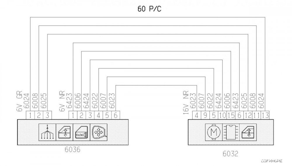

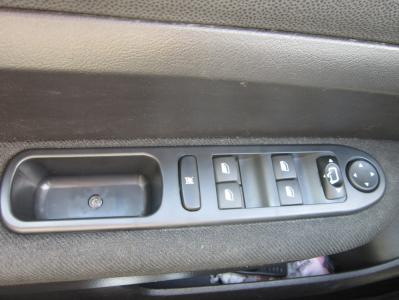

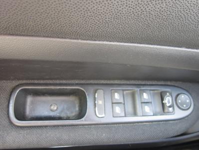

Нельзя однозначно сказать, какой разъем за что отвечает. Можно попробовать опытным путем на опытном экземпляре автомобиля, отключив второй разъем и посмотреть, как это повлияет на работу задних и передних стеклоподъемников.

Возможно, второй разъем просто не используется.
В одном из отзывов:
"Дополненные отзывы
Да, кто сомневается по поводу разъемов на блоке (там есть 6 пин и 3 пин), если у вас только 6 пин, подключаете только его и все работает"
