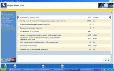

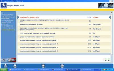

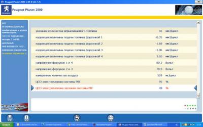

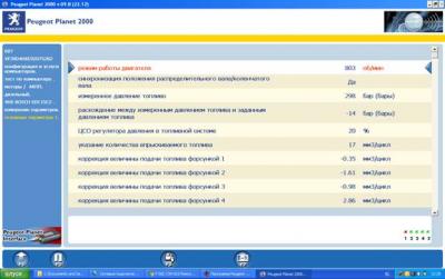

fedor-liv Опубликовано 26 июня, 2020 Опубликовано 26 июня, 2020 (изменено) 607 2.2 hdi Последнее время стал появляться черный дым при нажатии на педаль газа и расход топлива почти 13 литров (по городу. при этом средняя скорость 32 км/ч). Сажевый фильтр удален. ЕГР тоже нет. Провел диагностику при 803 оборотах и примерно при 2500. Скрины прилагаю. На холостых 803 и при 2500об/мин расход воздуха меняется с 529 на 582. Нигде не смог найти норму. Где-то попадалось что на холостых примерно 260. Предполагаю ДМРВ конец пришел. Попробовал снять с него разъем машина вообще еле тащилась. Так-же не знаю что с корекцией форсунок. Все замеры делал на остановленом(без движения) авто. Изменено 26 июня, 2020 пользователем fedor-liv
