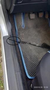

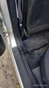

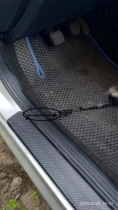

sogr Опубликовано 29 июня, 2020 Опубликовано 29 июня, 2020 Всем добрый день! Подскажите, пежо 206 седан 2008 г. После дождя появилась вода -на фото видно направление как стекает. Дверные уплотнители стоят новые. Что делать?
icechieff Опубликовано 29 июня, 2020 Опубликовано 29 июня, 2020 люк есть? а если руку под панель просунуть - сухо?
sogr Опубликовано 29 июня, 2020 Автор Опубликовано 29 июня, 2020 (изменено) Под панелью сухо. люк есть? Люка нет. Вода стекает от двери. Изменено 29 июня, 2020 пользователем sogr
maslovnic Опубликовано 29 июня, 2020 Опубликовано 29 июня, 2020 Под панелью сухо. люк есть? Люка нет. Вода стекает от двери.Снимать обшивку двери, там под ней белая шумка, посади её по кругу на герметик, и больше не будет течь если она целая шумка. 1
maslovnic Опубликовано 29 июня, 2020 Опубликовано 29 июня, 2020 Это как вариант, или проверено?У меня так текло, посадил на герметик перестало. Это как вариант, или проверено?Если поискать тут много постов по этому поводу и виновата всегда эта шумка, она защита от воды с дверей. 1
пенсионер Опубликовано 30 июня, 2020 Опубликовано 30 июня, 2020 да вот мужики правильно советуют...посадить на герметик...
