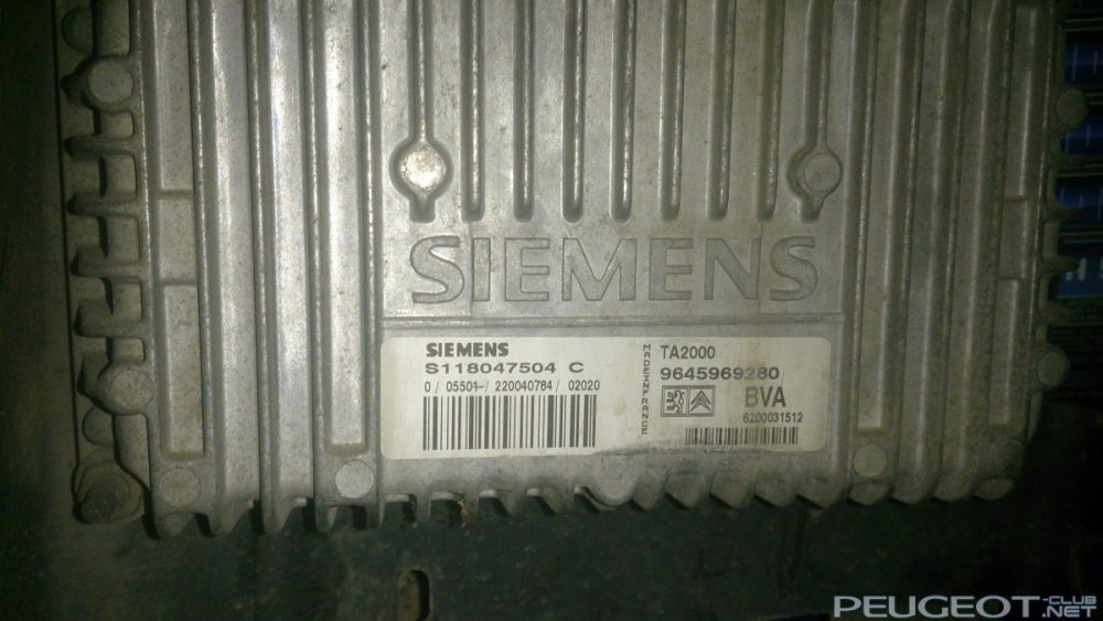

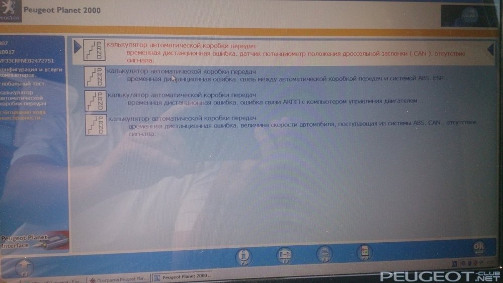

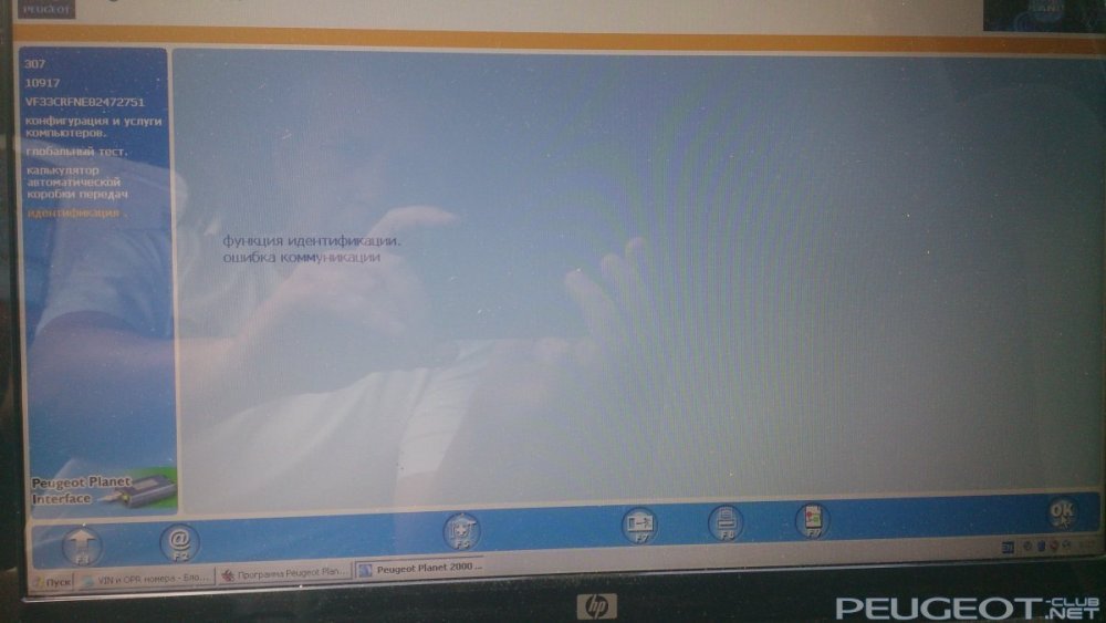

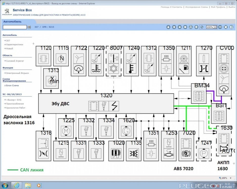

Здравствуйте. Подскажите,как решить проблему с эбу АКПП. Изначально РР2000 висело 4 ошибки 1 по дроссельной заслонке(can),2 связь с блоком abs,3 связь с эбу ДВС,4 скорость автомобиля(can). При выборе в диагностике калькулятор АКПП пишет ошибку коммуникации. Машина едет,переключает передачи с небольшими толчками. Проверил CAN линию-все хорошо(нет замыкания,сопротивление в норме, U в норме +-5вольт). Отсоединил разъем на гидроблок, само сабой ошибок добавилось по клапанам. Подсоединил разъем на гидроблок, а ошибки не стираются, и новые и старые! Но через РР2000 АКПП давление есть,клапана работают,все хорошо.  Остановился на том,что в эбу АКПП ошибки записываются,но не стираются. Что делать?

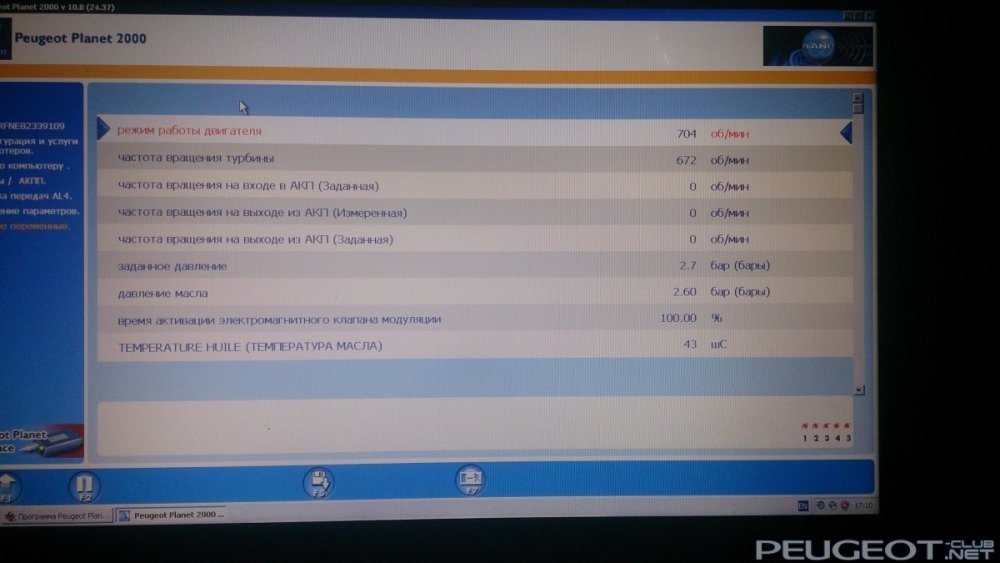

Отображаются параметры:
ДВС- отображаются.
1.Уровень масла показывает на приборке.
2.Температура двс показывает (на рибоке и в диагностике).
3.Крутящий момент в диагнистике.
4.Проходит идетификацию эбу двс.
АКПП- отображаются.
1.Температуру масла акпп.
2.Положение силектора(на рибоке и в диагностике).
3.Давления (в диагностике).
4.Положение педали тормоза.
5. Положение педали газа(дроссельной заслонки) заслонка управляется через тросик.
6. Крутящий момент ДВС  теоретически через CAN.
7. Не проходит идетификацию эбу акпп.
