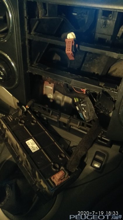

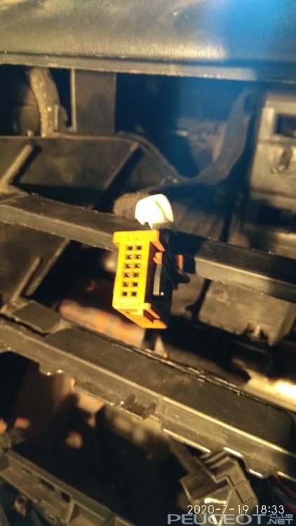

Grex Опубликовано 19 июля, 2020 Опубликовано 19 июля, 2020 Доброго времени суток люди добрые. Купил недавно автомобиль партнёра типе 2012 года не работает вентилятор климата. Дисплей горит все регулируется но не дует. Снял панель нашёл штекер возле климата но не нахожу гнездо похожее. Подскажите если кто знает.
Grex Опубликовано 19 июля, 2020 Автор Опубликовано 19 июля, 2020 Нашёл проблему резистор сгорел заказал новый. Но штекер все таки вопрос.
dimon405 Опубликовано 20 июля, 2020 Опубликовано 20 июля, 2020 Похож на разъем оригинальной гамнитолы.
icechieff Опубликовано 21 июля, 2020 Опубликовано 21 июля, 2020 а мне напомнил разъем бк, может бывает коса на два разъема, под разные типы...

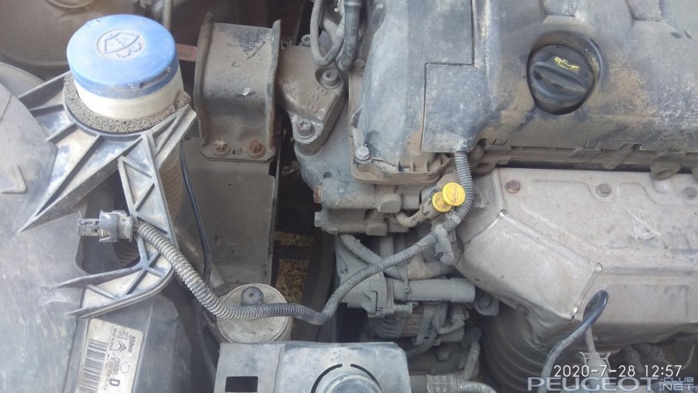

Grex Опубликовано 28 июля, 2020 Автор Опубликовано 28 июля, 2020 Спасибо. Нашёл ещё один уже под капотом помогите с опознанием
