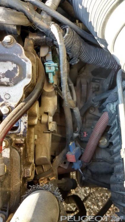

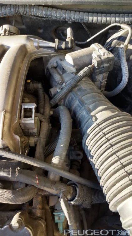

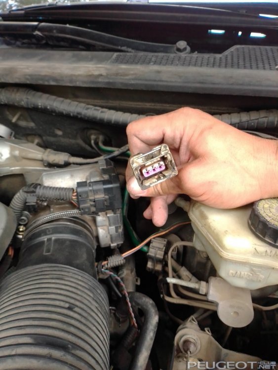

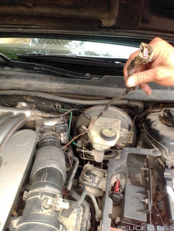

Доброго времени суток! Тут обнаружилась фишка непонятная) Короче с электриком лазали, смотрели но так и не нашли куда ее воткнуть, может кто сталкивался, выходит из общего пучка, который идет на дросель, датчик температуры и т.д.
Завтра у себя гляну что за фишка.
В 27.07.2020 в 23:10, Daemon сказал:
Буду очень признателен

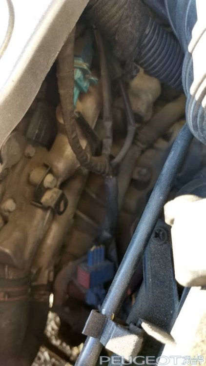

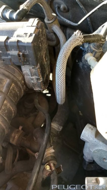

Хз.. пересмотрел все у себя...IMG_20200730_184529185_HDR.thumb.jpeg.75bc69c2938f75f4c62107c99a2feecb.jpegIMG_20200730_184512815_HDR.thumb.jpeg.d976ab78ab8969c17034e2861ada9931.jpegIMG_20200730_184437329_HDR.thumb.jpeg.51f255f13a6038672ecc541864506527.jpegIMG_20200730_184453214_HDR.thumb.jpeg.25e805d208c2ee034b3571939d97d06f.jpeg
