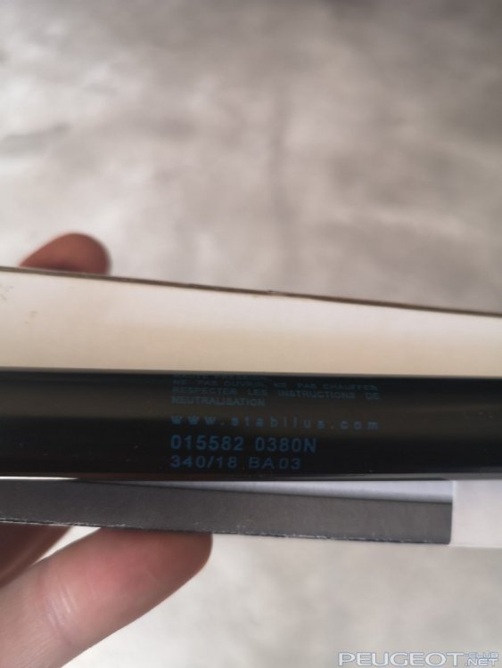

icechieff Опубликовано 3 августа, 2020 Опубликовано 3 августа, 2020 Заказал себе новые для багажника. Взял версию для крышки со спойлером, с силой 380N.
nachgaz Опубликовано 24 мая, 2021 Опубликовано 24 мая, 2021 какие еще варианты есть амортов в багажник ? родные стояли 350Н, поставил на 380Н, так на 350Н нигде не найти, теперь закрываться не хочет, только если рукой помогать
icechieff Опубликовано 24 мая, 2021 Опубликовано 24 мая, 2021 Ничего легче) Забомби крышку багажника виброизоляцией. У меня она проклеена - и с 380Н закрывается как и должна, без косяков.

nachgaz Опубликовано 28 мая, 2021 Опубликовано 28 мая, 2021 вчера попробовал один снять в багажнике, но крышка на одном не держится, поставил один новый на 380Н, а один старый на 350Н, пока открывается и закрывается нормально, дальше видно будет
icechieff Опубликовано 28 мая, 2021 Опубликовано 28 мая, 2021 скорее всего так будет с перекосом ходит. поставь одинаковые, проклей, там делов то на 20 минут, если не спеша.
Daemon Опубликовано 28 мая, 2021 Опубликовано 28 мая, 2021 (изменено) 18 минут назад, nachgaz сказал: вчера попробовал один снять в багажнике, но крышка на одном не держится, поставил один новый на 380Н, а один старый на 350Н, пока открывается и закрывается нормально, дальше видно будет На одном и не будет, производитель не даром свой хлеб ест. Поставили два видать неспроста... А два разных - ИМХО плохо, может блочиться крышка, особенно если с электроприводом. Изменено 28 мая, 2021 пользователем Daemon
nachgaz Опубликовано 28 мая, 2021 Опубликовано 28 мая, 2021 два новых на 380 не хватает усилия закрыть, если найти на 350 было бы как надо, вес шумки думаю мал что бы преодолеть усилие, а вешать грузы в крышку не хочется, а так работает нормально, перекос не наблюдается, с одним может и перекашивало бы
icechieff Опубликовано 28 мая, 2021 Опубликовано 28 мая, 2021 22 минуты назад, nachgaz сказал: два новых на 380 не хватает усилия закрыть, если найти на 350 было бы как надо, вес шумки думаю мал что бы преодолеть усилие у меня не мал, а у тебя мал. повторяю - наклей вибру.
Daemon Опубликовано 28 мая, 2021 Опубликовано 28 мая, 2021 30 минут назад, nachgaz сказал: вес шумки думаю мал что бы преодолеть усилие У Дениса закрывается, у тебя нет... Странно. Может что-то в консерватории подправить? 1
icechieff Опубликовано 28 мая, 2021 Опубликовано 28 мая, 2021 еще раз. шумка - это легкая пенка, для звука. а вибра - слой битума, для уменьшения вибраций и придания жесткости. Вот я у себя забомбил 2мм виброй, у меня оставались пара листов, их и наклеил. 2
