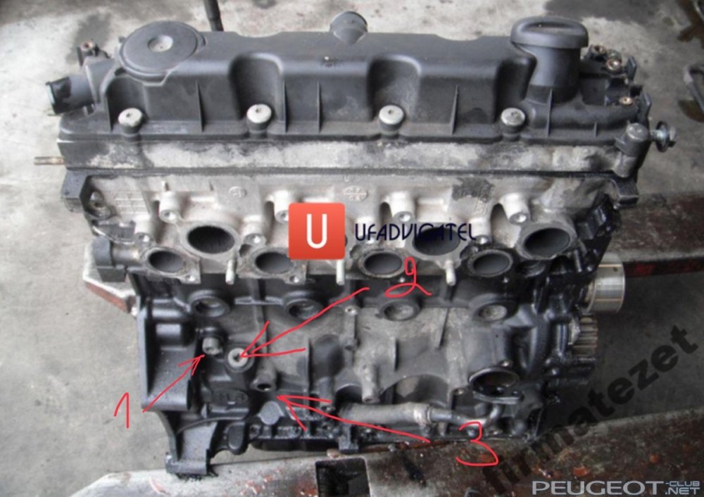

Vakrus Опубликовано 29 июля, 2020 Опубликовано 29 июля, 2020 Всем привет, не могу найти пробку слива ож из блока цилиндров, подскажите кто знает? Находится на задней стенке бц... 2.0 hdi 90, dw10td

Vakrus Опубликовано 30 июля, 2020 Автор Опубликовано 30 июля, 2020 Думаю это она, если кому интересно... болт под шестигранник на 10, так писали. Не перепутать с масляной магистралью ниже там тоже шестигранник. 1) предполагаемая пробка слива ож 2) заглушка датчика уровня масла 3) масляная магистраль (не перепутать)
