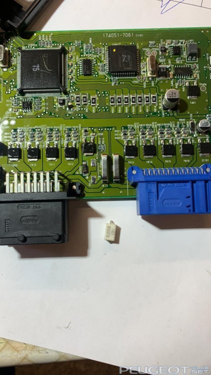

ShellesT Опубликовано 30 июля, 2020 Опубликовано 30 июля, 2020 (изменено) От клапана сервотроника два провода идут на блок управления подвеской(на схеме 7715). Это тот который стоит за бардачком с обратной стороны пластины на которую крепится блок управления цветным экраном. Я уже пол года воюю с этим клапаном. Там суть такова. Если он не управляется, то руль тяжелый капец будто без ГУРа. У меня блок сгорел я три рейки перекидывал, клапана менял, все бестолку пока не снял этот блок и не обнаружил там отвалившийся транзистор. Пропаяли и все заработало. Изменено 30 июля, 2020 пользователем ShellesT 2
Daemon Опубликовано 30 июля, 2020 Опубликовано 30 июля, 2020 "Вон он чего Михалыч"!!!! [emoji106] 50 плюсов в карму этому джентльмену! Выяснилась причина связи руля и подвески...
ShellesT Опубликовано 30 июля, 2020 Опубликовано 30 июля, 2020 (изменено) 23 минуты назад, Daemon сказал: "Вон он чего Михалыч"!!!! 50 плюсов в карму этому джентльмену! Выяснилась причина связи руля и подвески... Таки да. Я победил эту проблему) Пришлось правда долго и упорно ковырять всю систему. А также впустую потратить кучу бабла Вот он виновник торжества Изменено 30 июля, 2020 пользователем ShellesT
