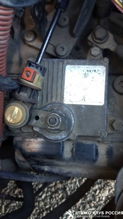

Daemon Опубликовано 9 сентября, 2020 Автор Опубликовано 9 сентября, 2020 SOS! Бен ай нид хелп!!! Мужики соклубники!!! Помогите снять ее с паркинга, видимо вылетел рычаг из механизма переключения, коробка осталась в Р. Как ее на нейтраль сдернуть????Надо отдать машинке должное: всегда до дома довозит!

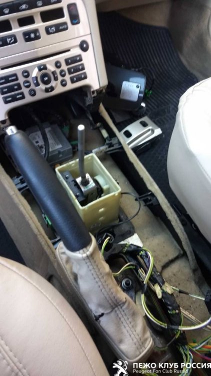

Daemon Опубликовано 10 сентября, 2020 Автор Опубликовано 10 сентября, 2020 Сдернул коробкой. Трос переключения слетел с рычага. В Японии умные люди работают: на коробке на корпусе прямо отлито Р и N... Раскидал всю бороду, сижу думаю как до троса добраться...
Daemon Опубликовано 10 сентября, 2020 Автор Опубликовано 10 сентября, 2020 Сделал. Все хорошо, что сделано своими руками. Больше времени на сборку-разборку салона потратил, а и не надо было.

Daemon Опубликовано 11 сентября, 2020 Автор Опубликовано 11 сентября, 2020 Так и в чем вопрос то был?В селекторе, который на АКПП, ослаб болт, он перескочил и не переключал. Я его отверткой перещелкнул в нейтраль, выставил и затянул болт.
