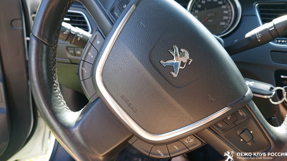

Или прошивкой и установкой круиз контроля после установки соответствующего руля?

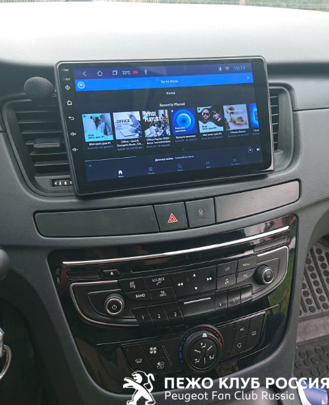

Пришла долгожданная посылка из китая.
Монтаж занял часа четыре- всему приходилось учиться по ходу дела.
Было не до снятия мануала. Обязательно сделаю мануал позже - по разбору панели приборов.
Подробную и понятную инструкцию по подключению оборудования даёт продавец.
Все системы работают отлично. Температура за бортом, управление с мультируля, видеорегистратор, камера заднего вида, телефон.
Ну и полноценный андройд с установленными картами google, Waze и ещё парой навигаторов.
Spotify, YouTube и прочие маленькие радости планшетов.
У кого до сих пор часики стоят - очень рекомендую!

а с рулем и круизом что?

а кнопки управления работают все как надо? ))) - То, чем пользуюсь - да. Конечно, у некоторых поменялись функции.
что происходит при нажатии кнопки "меню" ? ))) - аналогично кнопке ESC - работает как кнопка HOME (возврат на главное меню)
инфа от кондея как отображается? (у меня +2*С от того, что на нижнем экране(есть такой на комплектации с 2-х зонным)) - У меня климата нет. Только кондей. Температуру в салоне не показывает.

а с рулем и круизом что? - Круиза нет. Только Лимит скорости.

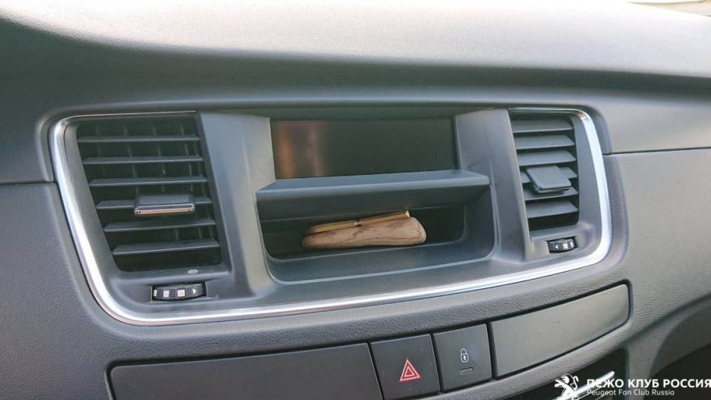

Разборка торпеды 508 для монтажа и подключения мультимедиа.
Сразу хочется отметить, что в Peugeot крепления деталей очень удобные и надёжные- чтобы сломать что-то, нужно постараться.

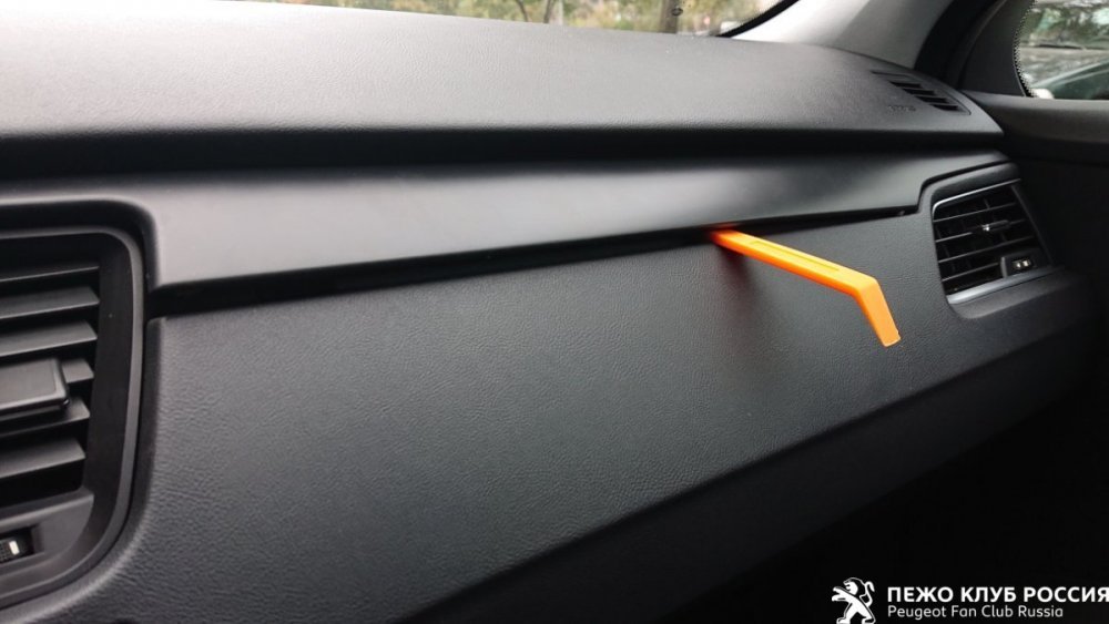

Итак, поддеваем снизу декоративную горизонтальную накладку и смело тянем в направлении на себя и вверх.
Далее откручиваем два шурупа в верхней части рамки дефлекторов (слева и справа)
Насадка Torx 20
Потом смело поддеваем рамку снизу и  тянем горизонтально на себя.
Аккуратно срезаем воздуховоды со старой решётки и монтируем их на новую.

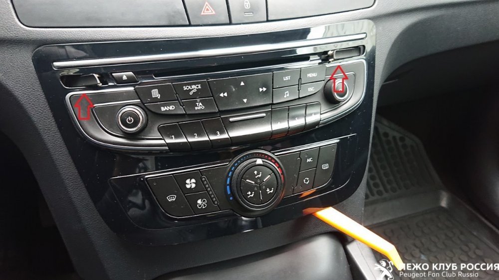

Далее снимаем панель управления мультимедиа и печкой.
Для этого отщёлкиваем два крепления в верхней части панели и поддеваем её снизу.

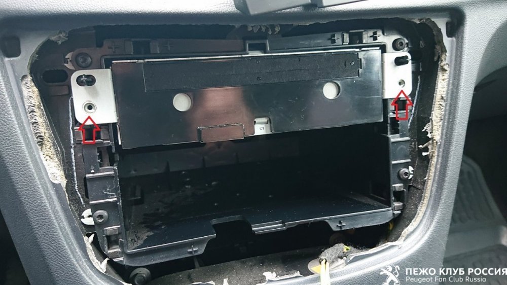

Штатную музыку удаляем, она на двух шурупах.

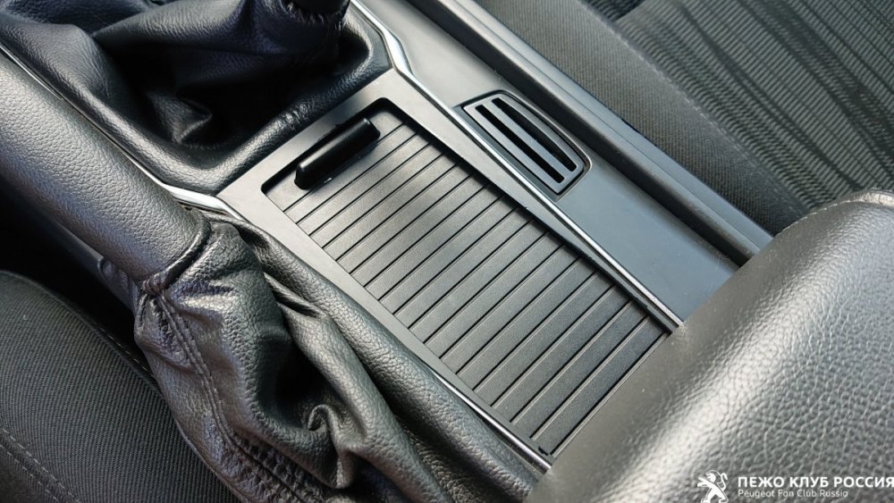

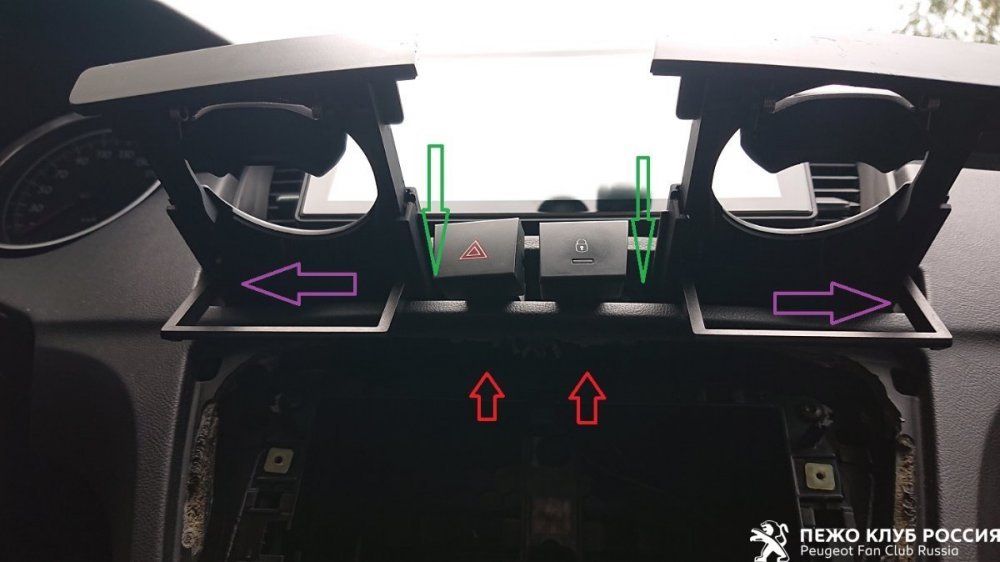

Для удобства подключения шины CANBUS снимаем подстаканники.
Кнопки легко вынимаются нажатием на них с задней стороны (снизу).
Под кнопками расположены два крепёжных шурупа Torx20.
Далее нащупываем в левой и правой частях рамки подстаканников фиксаторы. Доступ к ним лёгкий- снизу, из освободившейся ниши. Расположение фиксаторов указано сиреневыми стрелками.

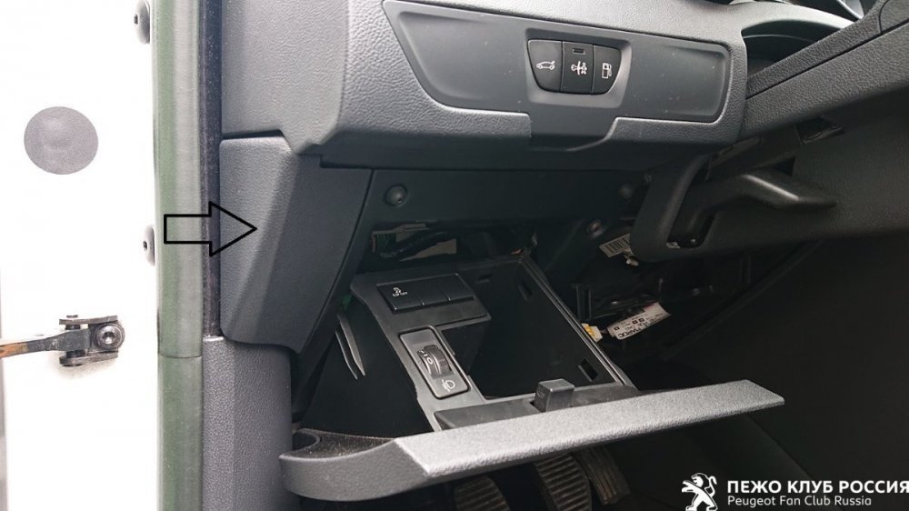

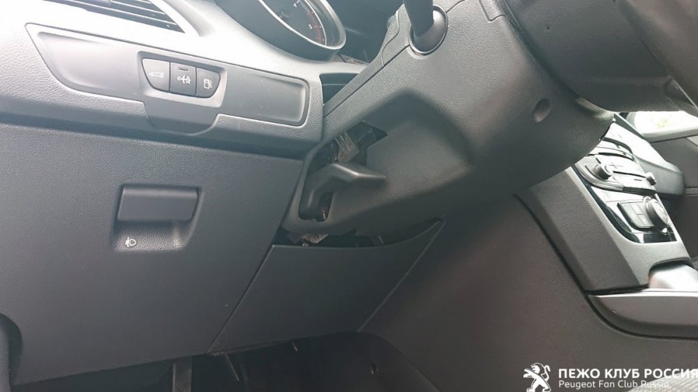

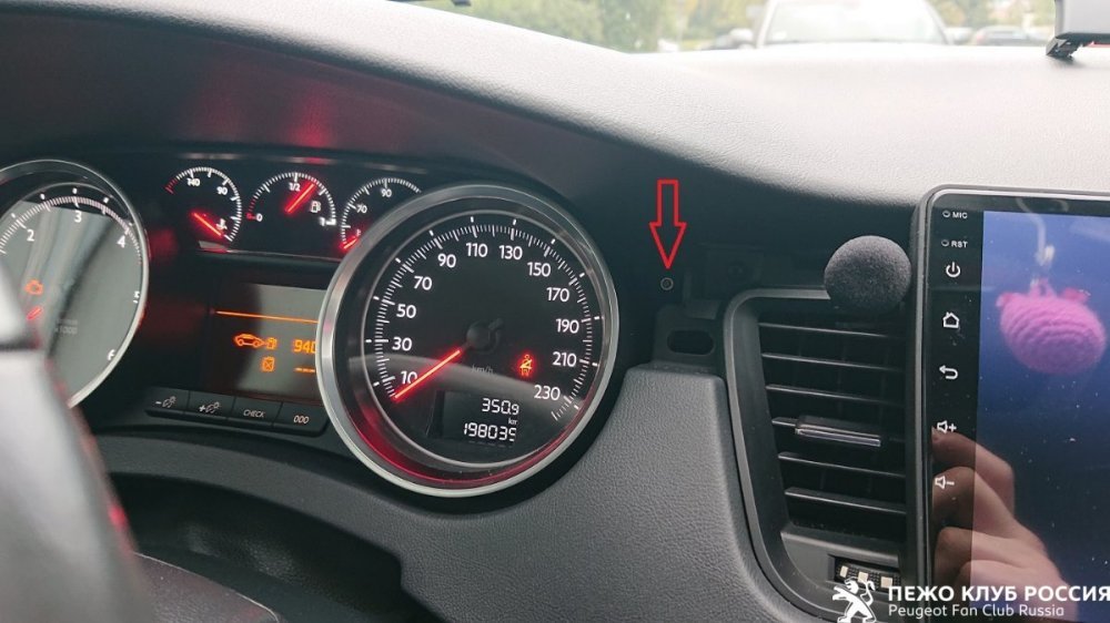

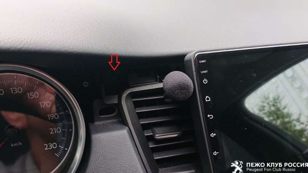

Для облегчения проводки кабеля видеорегистратора понадобится снять спидометр. Он крепится всего двумя шурупами Torx20.

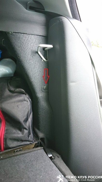

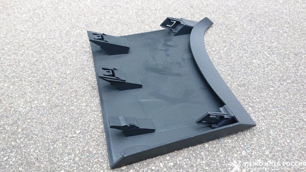

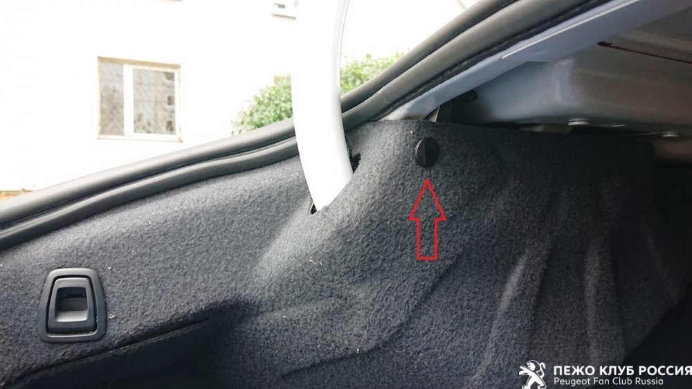

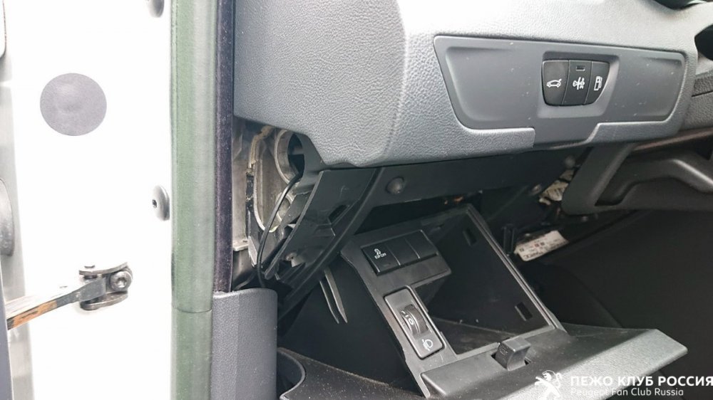

 Для проводки кабеля камеры заднего вида понадобится снять две заглушки на панели приборов (под рулём и слева в проёме двери) и два пластиковых дюбеля для частичного демонтажа обшивки багажника. В остальных местах кабель можно уложить под пластиковые накладки не снимая их.

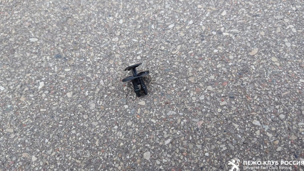

и два пластиковых дюбеля для частичного демонтажа обшивки багажника (за сидением и в самом багажнике).

Зачем снимать подстаканники? совершенно не нужно это - КАН есть в разъеме на ГУ!!!
При снятии приборки, кроме откручивания 2-х винтов нужно еше снизу в пазы вставить что-то длинное , например тонкуя отвертку, чтоб отщелкнуть пружинный фиксатор (под каждым "колодцем" есть специальные канавки для всавления инструметра-съемника)
В багажнике необходимо снимать "крюки" - снимаются вытягиванием вставки (как на клопах) и простого его изъятия на себя
