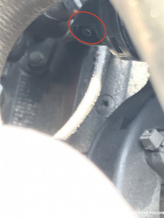

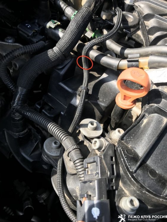

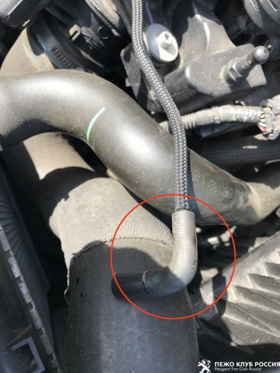

Sevift Опубликовано 13 августа, 2020 Опубликовано 13 августа, 2020 (изменено) Привет. Выпал шланг какой-то. Похоже и крепление выпало. Помогите определить что нужно купить, что бы его воткнуть обратно) Ехал и загорелся чек энджин. Двигатель не исправен, отремонтируйте авто. Движок стал на холостом сильнее вибрировать и выключаться с вибрацией. Ошибки в компьютере вылезли P0487 Воздушный дозатор Неправильное положение (слишком открыт) P2562 Турбокомпрессор с изменяемой геометрией Неправильное положение по отношению к требуемому, наддув недостаточен P1499 Воздушный дозатор Неправильное положение (слишком открыт) (послепродажное обслуживание) P1497 Турбокомпрессор с изменяемой геометрией Неправильное положение по отношению к требуемому, наддув недостаточен Полез под капот и увидел этот выпавший шланг. Изменено 13 августа, 2020 пользователем Sevift
icechieff Опубликовано 13 августа, 2020 Опубликовано 13 августа, 2020 Похоже на вакуум к турбе? А он не просто туда надевается?
Мартын Опубликовано 14 августа, 2020 Опубликовано 14 августа, 2020 9 часов назад, icechieff сказал: Похоже на вакуум к турбе? А он не просто туда надевается? Тоже смотрю,что просто одевается трубка.
