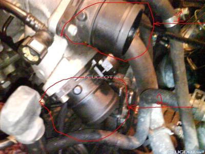

serg530 Опубликовано 12 ноября, 2011 Автор Опубликовано 12 ноября, 2011 (изменено) Помогите!(ВАКУУМНЫЙ КОНТУР) Заслонки на впускном коллекторе.Не могу найти куда идёт этот вакуумный шланг(Оборванный) нижний .Фото прикрепляю. Изменено 12 ноября, 2011 пользователем icechieff
icechieff Опубликовано 12 ноября, 2011 Опубликовано 12 ноября, 2011 Я на этой фотке ничего не могу разобрать нормально. Сделай нормального качества фотку...

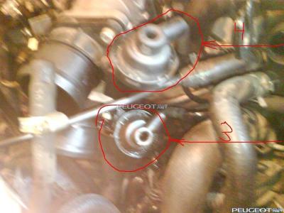

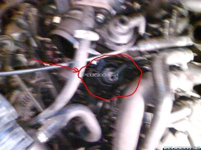

serg530 Опубликовано 26 ноября, 2011 Автор Опубликовано 26 ноября, 2011 Тогда я извиняюсь и хочу повторить свой вопрос! 1)Верхняя заслонка на впускном коллекторе(патрубок идёт на верх радиатора интеркулера) 2)Нижняя заслонка на впускном коллекторе(патрубок идёт на №5) 3)Вакуумный клапан нижней заслонки 4) Вакуумный клапан верхней заслонки 5)Сюда подходит патрубок с нижней заслонки Не могу понять куда идёт вакуумный шланг клапана нижней заслонки.Неужели судя по предпоследнему ответу соединяются в один

icechieff Опубликовано 28 ноября, 2011 Опубликовано 28 ноября, 2011 Мужикиии!!! Неужели мне никто не поможет? Неужели в этом клубе нет спецов? Или КОМУ ТО лень ответить? Работа зависит от машины, а машина стоит на приколе! Помогите всё уже перешерстил ни где нету инфы по моему вопросу ПЛИИЗ!!!!Я уже несколько раз прочитал, но так и не понял. У заслонки под №2 найти куда шланг идет? и vin номер не вижу...
drmit Опубликовано 28 ноября, 2011 Опубликовано 28 ноября, 2011 Нижняя заслонка соединяется с подогревателем воздуха, верхняя идет прямо с интеркулера, так? Если отсоединить вакуум с нижней, ничего страшного вообще не будет (только вак.шланг надо заглушить). А идет каждый вакуумный шланг к своему электромагнитному клапану. Я у себя этот подогреватель вообще снял, вакуумную магистраль заглушил, заслонку закрыл, а верхнюю - что от интеркулера - открыл. Эти заслонки, кстати, под действием пружин сами по умолчанию такое положение занимают. 1
serg530 Опубликовано 29 ноября, 2011 Автор Опубликовано 29 ноября, 2011 (изменено) Спасибо, что откликнулись! В первую очередь VIN - VF39D4HXB92004645 машина 2000 года. Далее по поводу заслонок: вопрос куда идёт вакуумный шланг который подходит к вакууму №3 который в свою очередь управляет заслонкой №2.Там заслонка в нормально закрытом состоянии, поэтому если она не открывается когда газуешь то патрубок сильно раздувается и в следствии этого лопается (стоит он на заказ 4000рублей)А кстати верхняя заслонка в нормально открытом состоянии.Снимать из за этого подогреватель и переделывать всю систему думаю не вариант,ведь для чего то она нужна!Да и зачем переделывать когда всё работало проще найти куда идёт этот долбаный вакуумный шланг. Смотрел схему вакуумного контура,всё красиво и подробно, но нижняя заслонка там вообще не описывается и откуда управляется(хотя и нарисована)И ещё все электромагнитные клапана заняты,может я и упустил какой то клапан, но навряд ли. Изменено 29 ноября, 2011 пользователем serg530

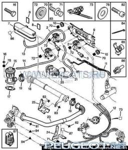

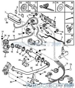

icechieff Опубликовано 29 ноября, 2011 Опубликовано 29 ноября, 2011 Вот картинки, вдруг увидишь куда идет трубка твоя, я просто не очень понял откуда и куда:
drmit Опубликовано 29 ноября, 2011 Опубликовано 29 ноября, 2011 Спасибо, что откликнулись! В первую очередь VIN - VF39D4HXB92004645 машина 2000 года. Далее по поводу заслонок: вопрос куда идёт вакуумный шланг который подходит к вакууму №3 который в свою очередь управляет заслонкой №2.Там заслонка в нормально закрытом состоянии, поэтому если она не открывается когда газуешь то патрубок сильно раздувается и в следствии этого лопается (стоит он на заказ 4000рублей)А кстати верхняя заслонка в нормально открытом состоянии.Снимать из за этого подогреватель и переделывать всю систему думаю не вариант,ведь для чего то она нужна!Да и зачем переделывать когда всё работало проще найти куда идёт этот долбаный вакуумный шланг. Смотрел схему вакуумного контура,всё красиво и подробно, но нижняя заслонка там вообще не описывается и откуда управляется(хотя и нарисована)И ещё все электромагнитные клапана заняты,может я и упустил какой то клапан, но навряд ли. Попробуй для начала просто подать вакуум на каждую из управляющих систем. Так можно проверить исполняющий механизм. Я бы завел двигатель без патрубков и проверил вакуум в трубках, потом одел бы их на заслонки.

serg530 Опубликовано 10 декабря, 2011 Автор Опубликовано 10 декабря, 2011 Уважаемый drmit ! Спасибо,что ответили и не поленились посмотреть у себя! Но мне кажется , что у вас что то перепутано. Я прикреплю схему вакуумного контура к сообщению сами посмотрите. Третий клапан должен управлять верхней заслонкой,а на аккумуляторном отсеке у меня вообще нет клапанов.Если можно сделайте фотку где они у вас стоят. И ещё вопрос к icechiff :судя по чёрно-белым картинкам ,что вы скинули верхняя и нижняя заслонка управляются одновременно одной и той же вакуумной трубкой ( № 84 ). Так ли это? я никакого тройника ни нашёл, трубки идут параллельно каждая своей дорогой , заходят в общий жгут и крепятся пластмассовым хомутом к корпусу. Вот там то трубка нижней заслонки загибается вниз и обрывается,а трубка верхней заслонки пошла дальше по прямой и на 3-ий клапан - так как и описано в прикреплённом мною файле.Всё таки помогите разобраться с этим вопросом раз и на всегда!!!вакуумный контур.doc

serg530 Опубликовано 14 декабря, 2011 Автор Опубликовано 14 декабря, 2011 Дорогой drmit ! Большое спасибо за участие, сейчас у меня все клапана отсоединены от трубок ,кроме свирла(там совсем другой клапан по форме)ещё раз проверил у себя сравнил с вакуумным контуром который скидывал в сообщении. Значит 1,2,3-клапаны которые на ресивере это 1-турбина,2-клапан егр,3- дозатор егр который идёт на верхний клапан впускного коллектора , дальше 4-клапан(который не такой как все)идёт на вакуум свирла и стоит он на двигателе почти под самим насосом(вакуумным). 5-клапан у меня стоит на корпусе воздушного фильтра и судя по схеме вакуумного контура должен управлять ФАП фильтром , но его у меня нет и по этому с насоса(вакуумного) к нему с тройника подходит разряжение , а выход просто заглушен был болтом , Больше клапанов я не нашёл и остаётся непонятным откуда управляется клапан нижней заслонки(чем).. Вы написали , что 5-клапан идёт на управление нижней заслонкой но по схеме это не так.И у меня подозрение , что всё таки верхний клапан воздуховода и нижний должны управляться с одного клапана(один-закрываться,другой в это же время открываться ,опять же судя по схемам ,что мне присылали)но не нахожу где они могли бы соединиться.

serg530 Опубликовано 15 декабря, 2011 Автор Опубликовано 15 декабря, 2011 Я извиняюсь он называется :№ (7) Пропорциональный электромагнитный клапан управления смесителем (фильтра твердых частиц)в схеме вакуумного контура ( посмотри пожалуйста,в одном из сообщений я скидывал) .Вот он то у меня и заглушен был болтом . Может он должен управлять нижней заслонкой ???
drmit Опубликовано 15 декабря, 2011 Опубликовано 15 декабря, 2011 Мне кажеться, что лучше смотреть оригинал на английском, т.к. я не понимаю такой перевод. "Смеситель" вроде как подходит к нижней заслонке. Извини, только сфоткать сегодня не смог. Дождь целый день и дел до кучи. Попробуй может хотя бы временно снять с верхней заслонки управление и заглушить вакуум.
