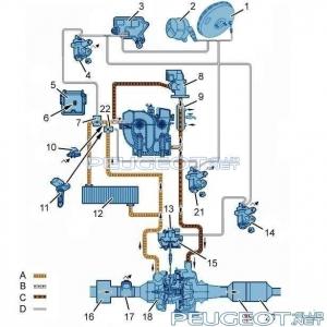

giy Опубликовано 16 декабря, 2011 Поделиться Опубликовано 16 декабря, 2011 (изменено) пытаюсь вляпать рисунок не знаю как Изменено 16 декабря, 2011 пользователем giy Ссылка на комментарий Поделиться на другие сайты Поделиться
giy Опубликовано 16 декабря, 2011 Поделиться Опубликовано 16 декабря, 2011 (изменено) "A" : Впускных клапанов"B" : Контур системы EGR"C" : Выпуск"D" : В зависимости от двигателя и оборудованияМетка Назначение (1) Тормозной усилитель (2) Вакуумный насос (3) Вакуумная камера (4) Электрический клапан управления блоком заслонки (EGR) (5) Компьютер управления двигателем (6) Датчик атмосферного давления (7) Блок заслонки EGR (8) Электрический клапан системы EGR (9) Теплообменник отработавших газов /охлаждающей жидкости (10) Датчик давления во впускном коллекторе (11) Температурный датчик контроля подачи воздуха (Монтаж Простой регулятор (В зависимости от двигателя и оборудования)) (12) Теплообменник воздух/воздух (13) Датчик определения положения механизма регулирования турбокомпрессора (Монтаж Простой регулятор (В зависимости от двигателя и оборудования)) (14) Электрический клапан управления турбокомпрессором (15) Пневмокамера управления регулятором давления (16) Воздушный фильтр (17) Датчик расхода воздуха / Датчик температуры воздуха (18) Турбокомпрессор с регулируемой геометрией (19) Каталитический нейтрализатор (20) Сажевый фильтр (21) Электрический клапан управления перепускной заслонкой теплообменника типа "воздух/воздух" (22) Перепускная заслонка теплообменника типа "воздух/воздух" Изменено 16 декабря, 2011 пользователем giy Ссылка на комментарий Поделиться на другие сайты Поделиться
giy Опубликовано 16 декабря, 2011 Поделиться Опубликовано 16 декабря, 2011 это 607 РЕЙСТАЛИНГ РАЗНИЦА КЛАПАН ЕГР ЕЛЕКТРИЧИСКИЙ Ссылка на комментарий Поделиться на другие сайты Поделиться
giy Опубликовано 16 декабря, 2011 Поделиться Опубликовано 16 декабря, 2011 (изменено) прошу прощения не сразу сообразил как прикрепить изо описание постом выше это 607 РЕЙСТАЛИНГ РАЗНИЦА КЛАПАН ЕГР ЕЛЕКТРИЧИСКИЙ Изменено 16 декабря, 2011 пользователем giy Ссылка на комментарий Поделиться на другие сайты Поделиться

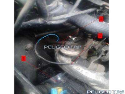

Debygger Опубликовано 13 февраля, 2012 Поделиться Опубликовано 13 февраля, 2012 (изменено) Сегодня решил поменять диафрагму Системы Swirl® Peugeot 2.2 Hdi, но когда снял все,что мешало,то на коробке обнаружил болтающийся провод (№1). Подскажите, куда он должен быть подключен. Под номером 2 пометил коробку,что бы было понятней. Идет этот провод снизу рядом с проводом в защите №3 Изменено 13 февраля, 2012 пользователем Seregin Ссылка на комментарий Поделиться на другие сайты Поделиться
serg530 Опубликовано 14 февраля, 2012 Автор Поделиться Опубликовано 14 февраля, 2012 (изменено) Сегодня решил поменять диафрагму Системы Swirl® Peugeot 2.2 Hdi, но когда снял все,что мешало,то на коробке обнаружил болтающийся провод (№1). Подскажите, куда он должен быть подключен. Под номером 2 пометил коробку,что бы было понятней. Идет этот провод снизу рядом с проводом в защите №3Попробую сегодня посмотреть но на фотке очень плохо видно и ещё! провод это или вакуумная трубка,и куда идёт не оборванный конец. Изменено 14 февраля, 2012 пользователем serg530 Ссылка на комментарий Поделиться на другие сайты Поделиться
Debygger Опубликовано 14 февраля, 2012 Поделиться Опубликовано 14 февраля, 2012 (изменено) Попробую сегодня посмотреть но на фотке очень плохо видно и ещё! провод это или вакуумная трубка,и куда идёт не оборванный конец. Я его надрезал,внутри провод! Провод идет откуда то снизу рядом с проводом в защите №3. Я его объвел,думаю будет лучше видно! Изменено 14 февраля, 2012 пользователем Seregin Ссылка на комментарий Поделиться на другие сайты Поделиться
