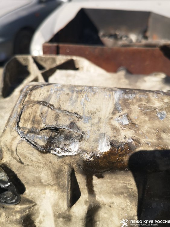

icechieff Опубликовано 16 августа, 2020 Опубликовано 16 августа, 2020 Никто не смотрел, поддон отличается от ew10? Пробил, думаю ято делать. А от 2.0 лежит целый.
Dimkin67 Опубликовано 16 августа, 2020 Опубликовано 16 августа, 2020 И где вас , батенька, так носит? Так если в руках деталь что мешает примерить? Я тут уже сутки по дорогам Ленобласти кружу,пока серьёзных ямок ещё не встречал ?.
icechieff Опубликовано 17 августа, 2020 Автор Опубликовано 17 августа, 2020 8 часов назад, Dimkin67 сказал: И где вас , батенька, так носит? Так если в руках деталь что мешает примерить? Я тут уже сутки по дорогам Ленобласти кружу,пока серьёзных ямок ещё не встречал ?. примерить можно, но хочется сейчас понять что и как))) Это дорога вдоль Старо-Ладожского канала... =)))

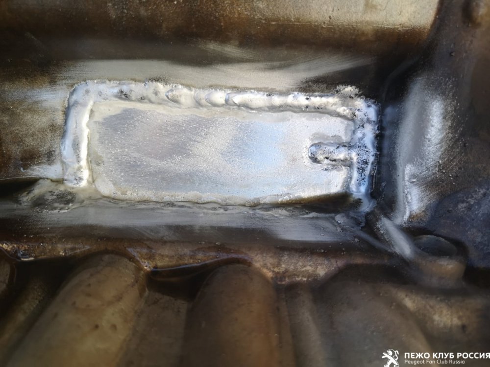

icechieff Опубликовано 17 августа, 2020 Автор Опубликовано 17 августа, 2020 Маленькая дырочка и итог)
Dimkin67 Опубликовано 17 августа, 2020 Опубликовано 17 августа, 2020 Ну них,ой, хрена себе "маленькая дырочка"! Душевно так приложился. Без защиты катаемся? И в результате варил в среде аргона?
icechieff Опубликовано 18 августа, 2020 Автор Опубликовано 18 августа, 2020 Пыльник бул штатный, но он куда-то улетел...
icechieff Опубликовано 18 августа, 2020 Автор Опубликовано 18 августа, 2020 Да, конечно аргон, как же еще.
