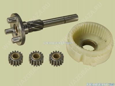

giy Опубликовано 3 февраля, 2013 Опубликовано 3 февраля, 2013 (изменено) Все больше вопросов возникает к стартеу Возможно проблема связана с ним а не с маслом. Дело в том что стартер сделан с редуктором то есть бендикс не на роторе а крутится через шестерни .Так вот шестерни находятся в смазке со временем от грязи и остатков шеток там вместо смазки уже как мастика и это мощности стартеру в холода не прибавляет Изменено 3 февраля, 2013 пользователем giy
Николай 6 0 7 Опубликовано 4 февраля, 2013 Опубликовано 4 февраля, 2013 Спасибо за совет, я конечно летом отревезирую, но что то я в этом сильно сомневаюсь...
