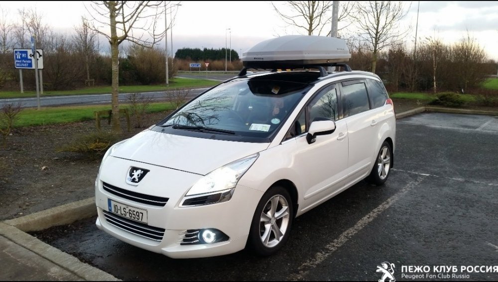

mrsergej Опубликовано 18 августа, 2020 Опубликовано 18 августа, 2020 Да, они сначала чернеют а потом перегорают. Я перепробовал кучу Диодных вариантов. Они либо не достаточно яркие, либо из-за избытка тепла долго не служат. Если делать апгрейд, то нужны с выводом тепла (радиатор) наружу, за пределы фары Я же в конце концов сделал ходовые в противотуманках
