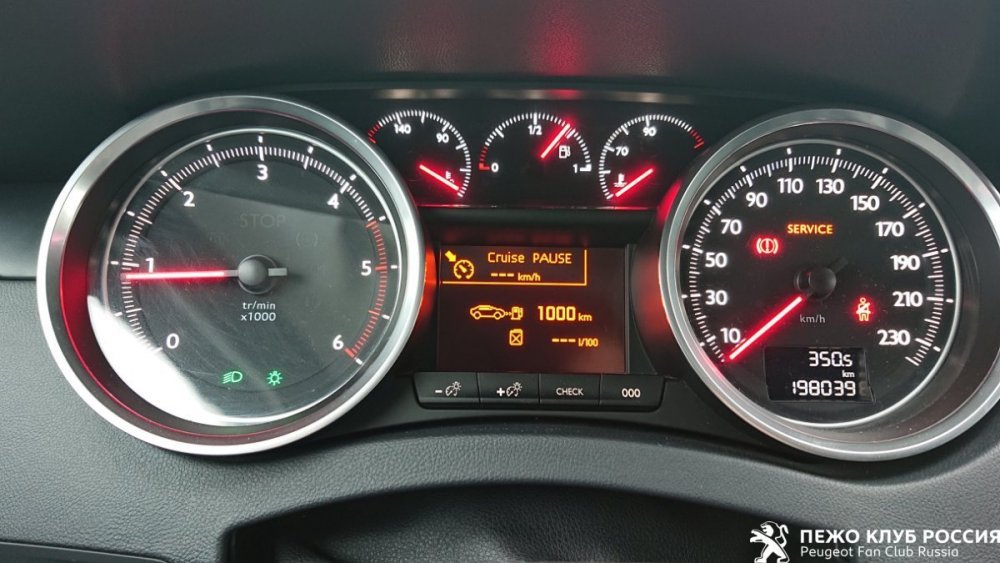

TaPaHoB Опубликовано 5 октября, 2020 Опубликовано 5 октября, 2020 20.08.2020 в 20:29, fater сказал: не открывается ссылка,но инструкцию я и без этого читал,включаю ,выбираю скорость и....только отсекает при наборе этой скорости,ногу с газульки убрать нет возможности (в этом вопрос) Это не полноценный круиз контроль- это лимит скорости. Педалью газа можно и нужно работать. Можно выставить и запомнить необходимые ограничения на городской режим, на дороги где ограничение 70 и максимальную скорость за городом. Потом переключаясь между этими режимами очень здорово передвигаться и не нарушать :-) При необходимости ускориться- можно придавить педальку на кикдаун и лимит будет отключен до тех пор, пока скорость не понизится снова ( выставленный лимит скорости на спидометре перестанет мигать). Можно, например переключиться на 4 передачу, с кикдауном выполнить обгон, снова переключиться на пятую и катиться пока скорость не сравняется с установленной. - На моделях с более полной комплектацией есть и круиз контроль. Поэтому на мультируле присутствуют все кнопки. Слышал, что можно перепрошить машину и добавить круиз, но не уверен. За что купил- за то продаю :-)
chizhik_pyzhik Опубликовано 6 октября, 2020 Опубликовано 6 октября, 2020 8 часов назад, TaPaHoB сказал: Слышал, что можно перепрошить машину и добавить круиз, но не уверен. За что купил- за то продаю :-) есть лимит но нет круиза? забавно тут нужно все уточнять, но при наличии правильного руля (а его еще нужно выбрать в настройках авто в диагбоксе) все это конфигурится все в том же диагбоксе, но, опять же, при поддержке функционала железом авто, например, при МКПП, вероятно, такого нет..
TaPaHoB Опубликовано 6 октября, 2020 Опубликовано 6 октября, 2020 4 часа назад, chizhik_pyzhik сказал: есть лимит но нет круиза? забавно тут нужно все уточнять, но при наличии правильного руля (а его еще нужно выбрать в настройках авто в диагбоксе) все это конфигурится все в том же диагбоксе, но, опять же, при поддержке функционала железом авто, например, при МКПП, вероятно, такого нет.. У меня история такая. Мультируля в комплектации машины изначально не было. Первый владелец захотел со временем поставить круиз. Заказал с разборки мультируль. Официалы установили лимит скорости, а для прошивки круиза спросили VIN машины-донора с которой руль снимали. Это по словам хозяина машины. Сам я о возможности прошивки круиза не интересовался. Круизконтроль всегда на паузе. Выглядит так:
