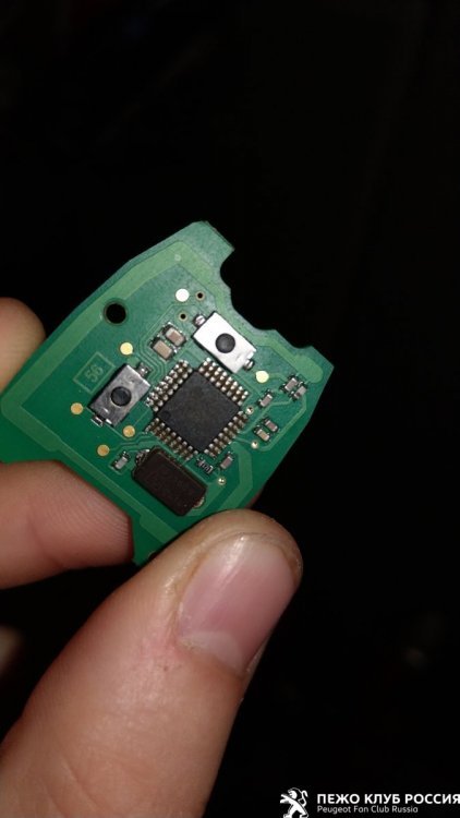

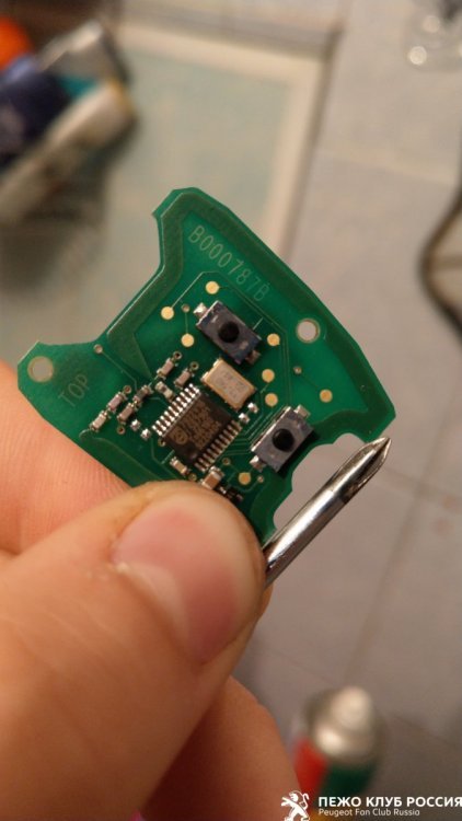

Здравствуйте. Поменял замок зажигания, прошили ключи которые шли в комплекте для работы иммобилайзером, но кнопки на ключе не работают (ни щелчков реле, ни чего). Пробовал использовать некоторые рекомендации про привязку, не помогло. Позже был найден старый ключ (от старого замка зажигания) и на нем ДУ открытия/закрытия дверей не работает тоже. Подскажите, что можно сделать?
пежо 206 седан 2008 года

Могут просто не подходить по совместимости или телекодирован неправильно.Как прописывали чипы?
Напишите номера ключей,которые заказывали и VIN.

Vin VF32BKFWA72794971
Ключи, как и замок с разборки. Дело в том, что старый ключ тоже ни чего не открывает, раньше такой функцией обладал.
Тот что без отвёртки с разборки, тот что с отвёрткой старый, который был утерян и найден.
