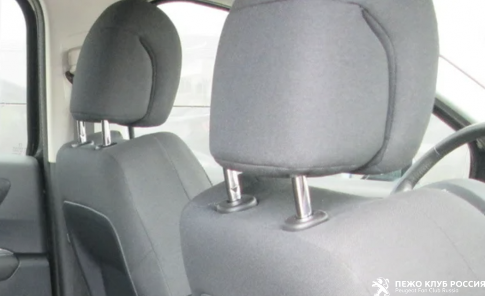

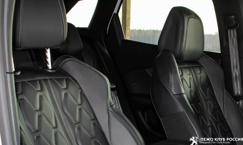

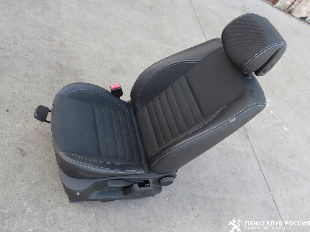

Alexey515 Опубликовано 20 августа, 2020 Опубликовано 20 августа, 2020 Добрый день! Привык к угловым регулируемым подголовникам на Рено, очень удобно, шея не устает на любой дистанции Выглядят так На новых 3008 и 5008 подголовники на мой взгляд не самые удобные. Проблема для меня серьезная, без поддержки шеи ехать на дальнии дистанции сложно. Кто-нибудь пробовал ставить на них подобные подголовники, тем более на старых пежо такие книжки тоже вроде бы были? Также просьба померить межосевое расстояние и диаметр штырей на 5008 или 3008, может с ренохи подойдут

Grizzly Опубликовано 20 августа, 2020 Опубликовано 20 августа, 2020 1 минуту назад, bandr сказал: Хотите совет? Лечите спину! У меня не самая здоровая спина, но нет проблем с подголовниками 3008-го. Менять бы не стал, не впишутся в интерьер адназначна, да и сертифицируется кресло целиком, хз как отработает этот подголовник в случае всего..

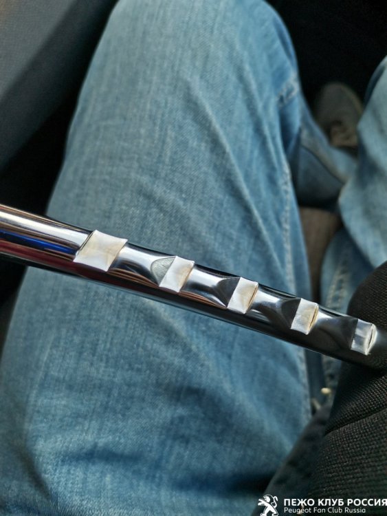

Alexey515 Опубликовано 16 сентября, 2020 Автор Опубликовано 16 сентября, 2020 Так как форумчанам видимо трудно померить свои подголовники, попробовал узнать на разборках. У нового 155 мм и 14 диаметр Старые от 3008 - Межосевое 150 (или 153 )мм. Диаметр 13.9 мм. Судя по всему, подголовники подходят. Можно покупать машину, подголовники, и отдавать на перешивку)

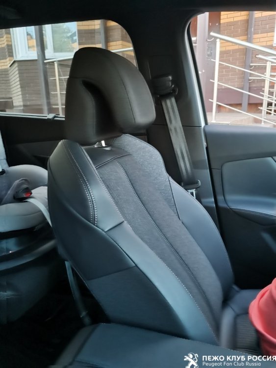

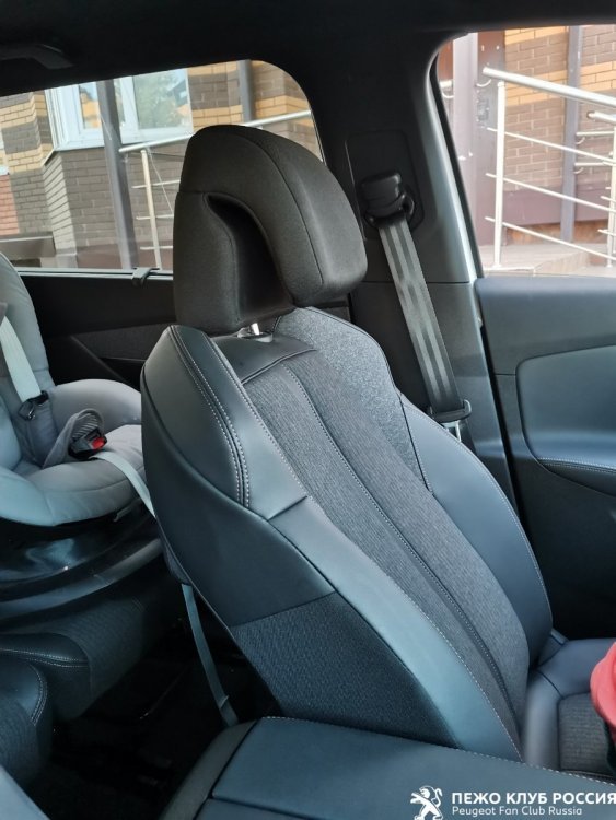

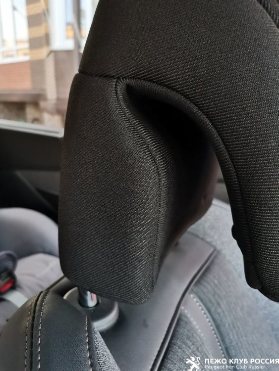

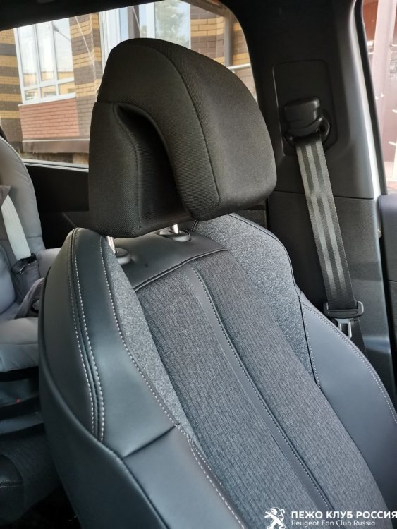

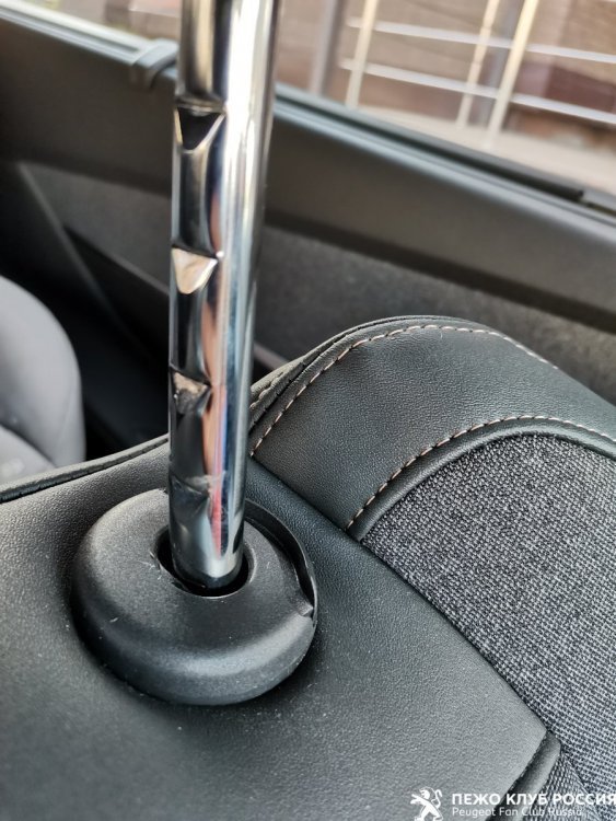

Alexey515 Опубликовано 29 сентября, 2020 Автор Опубликовано 29 сентября, 2020 Машину приобрел, сразу поехал ставить подголовники от старого 3008. Стало намного удобнее. Внешний вид хоть и не соответствует материалам салона, за счёт темной обивки не сильно выделяется. Как вариант, можно будет перешить. По диаметру подголовники подходят, но есть отличие в наличии на новом прямоугольных пазов для фиксаторов. Без них четко не фиксируются, хотя и не съезжают. Чем можно нарезать такие пазы?
Grizzly Опубликовано 29 сентября, 2020 Опубликовано 29 сентября, 2020 12 минут назад, Alexey515 сказал: Машину приобрел, сразу поехал ставить подголовники от старого 3008. Стало намного удобнее. Внешний вид хоть и не соответствует материалам салона, за счёт темной обивки не сильно выделяется. Как вариант, можно будет перешить. По диаметру подголовники подходят, но есть отличие в наличии на новом прямоугольных пазов для фиксаторов. Без них четко не фиксируются, хотя и не съезжают. Чем можно нарезать такие пазы? 1. Поздравляю с покупкой. Ни гвоздя, ни жезла. 2. Что, где, почём? 3. Лучше перешить.
