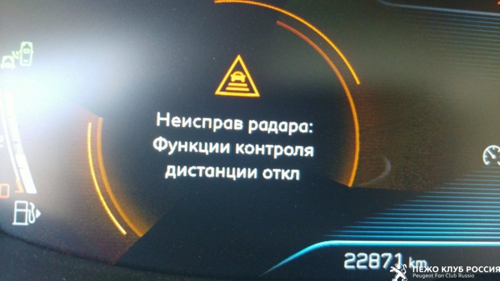

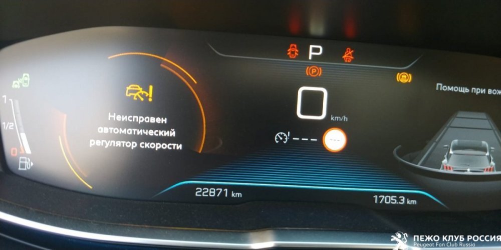

udavchik Опубликовано 20 августа, 2020 Опубликовано 20 августа, 2020 Одновременно возникло две проблемы. Аварий не было, столкновений не было. Самую малость царапины внизу бампера от парковок над бордюрами. Внезапно сегодня увидел по дороге. Спасибо.
icechieff Опубликовано 20 августа, 2020 Опубликовано 20 августа, 2020 Наверное придется смотреть диагностикой. Но на 407/607 такие ошибки я видел только из-за мертвой кнопки кик-дауна.
koi-sama Опубликовано 20 августа, 2020 Опубликовано 20 августа, 2020 Я такое видел только зимой в сильный снегопад, когда радар забивало снегом. Ну было ещё после ДТП, но это не считается - там машина логически его выключает и не включает пока дилер переинициализацию не сделает.
Nekto-pushkin Опубликовано 20 августа, 2020 Опубликовано 20 августа, 2020 У меня было под конец зимы, грешил на аккумулятор, после его подзарядки все прошло, хотя возможно это просто сброс клеммы сработал Ну и когда радар забивается снегом, конечно, хотя сейчас полагаю не о том разговор 1
zuka Опубликовано 20 августа, 2020 Опубликовано 20 августа, 2020 Было только в зимнию слякоть, думал хана радару. Ночь простояла на улице и больше небыло. Если попробовать снять на некоторое время клему, странно что летом, скорей всего глюк системы.
bandr Опубликовано 20 августа, 2020 Опубликовано 20 августа, 2020 у меня один раз на какую то крупную бабочку сработало такое, даже не поверил сначала а зимой да, каша отключает
Bragg Опубликовано 20 августа, 2020 Опубликовано 20 августа, 2020 У меня такое случилось, не поверите, из за плохой соляры. Поехал на юга, заправился на заправке именитого бренда, на л начинается. Проехал немного, может км 50, может больше и тоже загорелся "Неисправен автоматический регулятор скорости". Ну думаю, наверное насекомыми забило радар, все таки от Перми до Сызрани приличное расстояние. Протер радар, не помогло. Прикинул, что утро вечера мудренее и решили заночевать за Сызранью, авось к утру само пройдет. Но не тут то было , утром такая же картина, ну думаю, не всегда я с круизом ездил-потерплю, лишь бы в остальном не подвела. Еще проехав сколько то, при обгоне вылезла надпись что то типа "Неисправен двигатель сдайте в ремонт". Главное машина едет, но стоит тоько чуть чуть надавить на газ, тут же выскакивает эта надпись. Дотянул до Саратова, созвонился с дилером, (который с июля стал бывшим оказывается и других у них в Саратове нет), приехал к ним. Выяснилось, забило топливный фильтр и подкачивающий насос не мог создать требумое давление. Пришлось раскошелиться на 10,5 тыщ на промывку топливной магистрали со снятием бака и заодно познакомиться с достопримечательностями города Саратова. Ну и большое спасибо ребятам из сервиса ПЕЖО-СИТРОЕН, выручили и даже задержались на работе пока не сделали. Остальная часть путешествия прошла нормально, машина не подвела и никаких чеков больше не вылезало и все работало в штатном режиме и радовало.
Волдемор Опубликовано 21 августа, 2020 Опубликовано 21 августа, 2020 В 20.08.2020 в 13:41, udavchik сказал: Одновременно возникло две проблемы. Аварий не было, столкновений не было. Самую малость царапины внизу бампера от парковок над бордюрами. Внезапно сегодня увидел по дороге. Спасибо. Показать Если не зима ,если радар читый , то вопрос. А не загорается ли гирлянда н апанели ,"гирлянда" это занчит при запуске двигателя ,по очереди вылезают предупреждения о несиправности (АВС, ААА круиза, контроля полосы вплоть до указанных выше. Описанные симптомы были у меня. оказалось повреждение проводки датчика АВС на заднем правом колесе ,точнее проводки в шлейфе, ~ 15-20 см от самого датчика уже под кузовом. Решилось вырезание сгнившего провода с заменой оного. Ком. даже неофициалов показывает направление поиска а дольше всё зависит от профессионализма электрика ,если это то добро позаловать в Эксис кар перово ,проверено на себе ,цена вопроса около 4000 руб. Но электрик оченб востребован придётся ждать.
Виталий Д Опубликовано 21 августа, 2020 Опубликовано 21 августа, 2020 У меня такое было зимой после трасы. Дилер ошибок компьютером не нашел.
